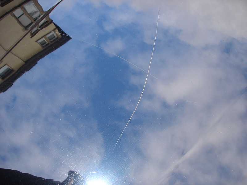

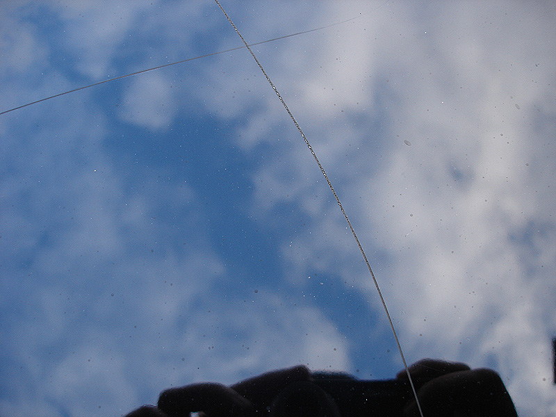

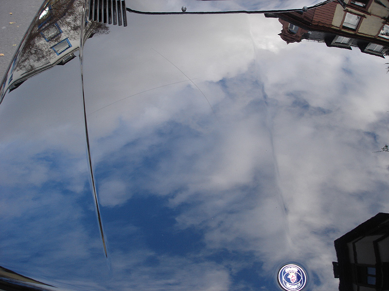

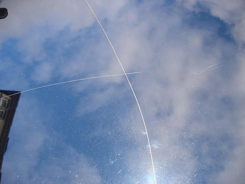

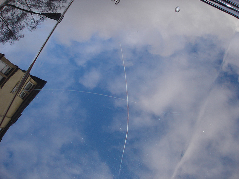

Schmierwurst - hier die Bilder. Mal ohne Blitz, mal mit (zu erkennen am weißen Kratzer/Füller)

Ich glaub da geht nichts mehr zu polieren die sind ja schon komplett durch.Also doch Lackdoktor.
Jup, Polieren ist nicht, da scheint zum großen Teil der Füller durch.

Ich fürchte, beim Lackdoktor wird diese relativ grossflächige Reparatur nicht günstiger werden als beim "richtigen" Lackierer.
Warte die Steinschlage und den sonstigen Winterverschleiss ab und lasse das im Frühjahr/Sommer erledigen.

Zu den Kratzern. Da wird die komplette Haube dran glauben müssen.

Sieh zu, daß Du es mit dem Lackstift beilackierst und nächstes Jahr folgst Du dem Vorschlag von Klaus.
