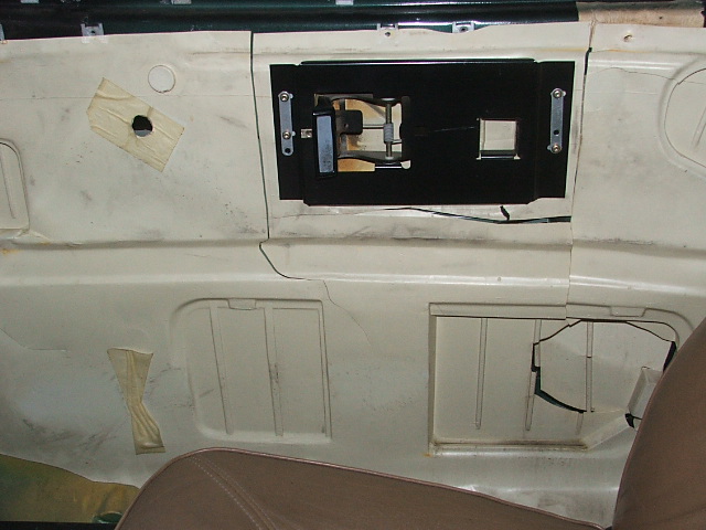

hallo zusammen,
meine tür innenverkleidungen sind total kaputt.
gibt es hierfür einen preiswerten ersatz ?

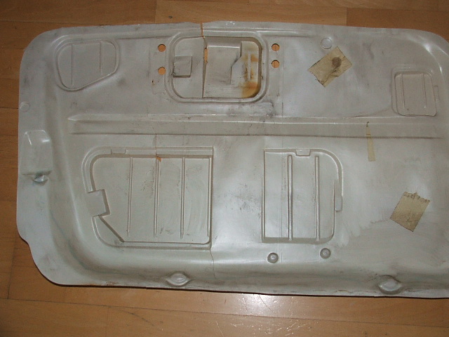

Das ist doch hinter der eigentlichen Innenverkleidung. Da klebst Du die Spalten einfach mit Klebeband zu und gut ist. Bei den älteren Baujahren war da sowieso ab Werk nur eine einfache Kunststofffolie, rundum mit Klebeband festgeklebt.
Grüße
Ron.
Die ist doch noch wunderbar. Duck tape drüber, und gut is.
Nimm Panzertape hab ich auch gemacht.
ich habe die innenverkleidung (inks) ausgebaut und die risse mit transparentem klebeband von beiden seiten verklebt.
bei dieser gelegenheit die mechanik der fensterheber ordentlich gefettet, laufen jetzt richtig gut.
rost ist keiner vorhanden.
die seitenteile (leder und das stoffteil) mit seifenlauge gereinigt und wieder eingebaut.
sieht richtig gut aus.

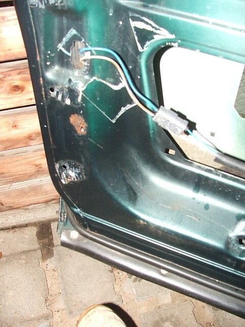

das gleiche an der rechten seite angefangen.
siehe, da es gibt an dieser tür rost, nur an einer merkwürdigen stelle (siehe bilder) da kommt morgen fertan drauf und nach ein paar tagen nochmal und dann lack, dann sollte ruhe sein ?
...mich "stört" am fertan eben immer ein wenig, dass mit reichlich! wasser gespült werden muss...
fertan soll ja auch nicht unbedingt das beste sein...man sagte mir das max bahr auch ein nettes mittelchen im regal stehen hat.
aber fertan riecht so herrlich nach gummibärchen
Zunächst mal muß das entrostet werden, möglichst bis auf das blanke Metall (Flex). Vorher die Dichtung wegbauen. Dann braucht man auch keinen komischen Rostumwandler. Das geht an der Stelle doch ganz gut, kennst Du noch vom Scheibenrahmen. Dann Lack aufbauen, als unterstes eine zum Lack kompatible Zinkstaubfarbe usw.
Marbo hat recht. Mechanisch entrosten ist immer noch die erste Wahl und verspricht als einzige Methode langfristigen Erfolg. Fertan taugt wirklich nichts. Mach mal eine Behandlung damit und kratze nach einigen Tagen die bläuliche Schicht wieder ab. Was siehst Du? Rost!!!
Ich habe noch sehr gute Erfahrung gemacht mit CreamEx. Das Zeug funktioniert wirklich und hinterlässt blankes Eisen, keine "Schutzschicht", bei der man nicht weiß, was drunter ist. Der Wirkstoff in CreamEx ist Phosphorsäure und der Prozess der Entrostung ist chemisch nachvollziehbar und beweisbar. Coca Cola kann man prinzipiell auch zum Entrosten nehmen (kein Witz!), denn die Limonade enthält auch Phosphorsäure, wenn auch nur wenig konzentriert.

Die Plastikschale gibt es (noch)neu, hat letztes Jahr ca 50€ bei Saab gekostet.
