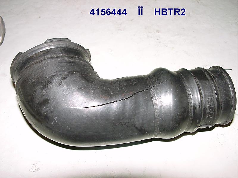

Hallo nochmal,
bist du dir sicher daß alles dicht ist?? Will deine Sorgfalt nicht in Frage stellen aber habe fast die gleichen Synthome gehabt und auch tausend Schläuche gesucht und abgetastet bis ich folgendes fand. Eher durch einen verzweifelten Putzfimmel, weil ich nicht weiter wusste. Der Riss befindet sich mittig unter dem Ansaugstutzen, so daß man ihn nicht sah und nur ganz schwer fühlte.
So auch die Synthome der Fahrleistung: zwar ließ sich der Turbodruck aufblasen, fiel dann aber schlagartig ( nicht langsam oder gleichmäßig) auf anfang gelb runter.
