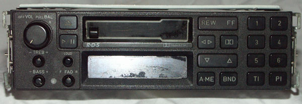

Habe das im Titel genannte Radio zwecks möglicher Aufwertung meines Gefährts in der Bucht geschossen. ...natürlich ohne Bedienungsanleitung...
Leider bin ich ein völliger Depp in Hi-Fi-Fragen und weiss nichtmal genau, was die Abkürzung bedeutet. Hat jemand eine Bedienungsanleitung, die er/sie mir in egalwelcher Form zukommen lassen könnte (bieten könnte ich im Gegenzuge die Anleitung für das Grundig WKC 2841 VD)?
...wahrscheinlich nicht :frown:

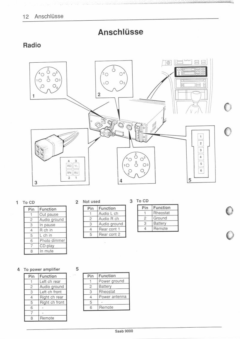

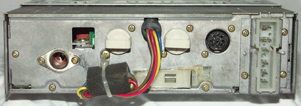

Konkret würde mich interessieren, wofür die drei runden Buchsen auf der Rückseite sind (9-polig wohl, DIN?). Zwei davon sind mit einem Stopfen verschlossen. CD-Wechsler anschliessen und Höllenverstärker und ...? Ist die Verwendung / das Protokoll / die Belegung / whatever it's called bekannt und genormt oder ist das proprietärer Voodo, den zu verstehen sich nicht lohnt? Sachdienliche Hinweise?
Google liefert leider nur dutzende von dubiosen Code-Knack-Diensten, die ich hoffentlich nicht brauchen werde... ...oder doch? :eek: Mal morgen bei Licht sehen, was es so sagt...
Bei Licht und ans Auto angeschlossen sagt es erstmal nichts :frown: Da aber keine Anschlüsse für Lautsprecher dran sind, denke ich mir, das könnte daran liegen, daß es nicht komplett ist und einen Verstärker will...??
Kein Radiobastelmensch hier, der meine diesbezügliche Unkenntnis vertiefen könnte? :biggrin:
Anbei noch ein paar erhellende Bilder...

für diese Saab-Ausführung brauchst du einen der passenden Verstärker mit dem entsprechenden Kabelbaum!!!
Die drei Ausgänge am Radio sind für den Verstärker, optional anschließbar der passende CD-Spieler und ein optionales Kopfhörersystem (in Kombination mit der Deckenleuchte mit zwei Kopfhörerausgängen!!!).
Hast du den passenden Code für das Radio??? Ohne den geht nix...

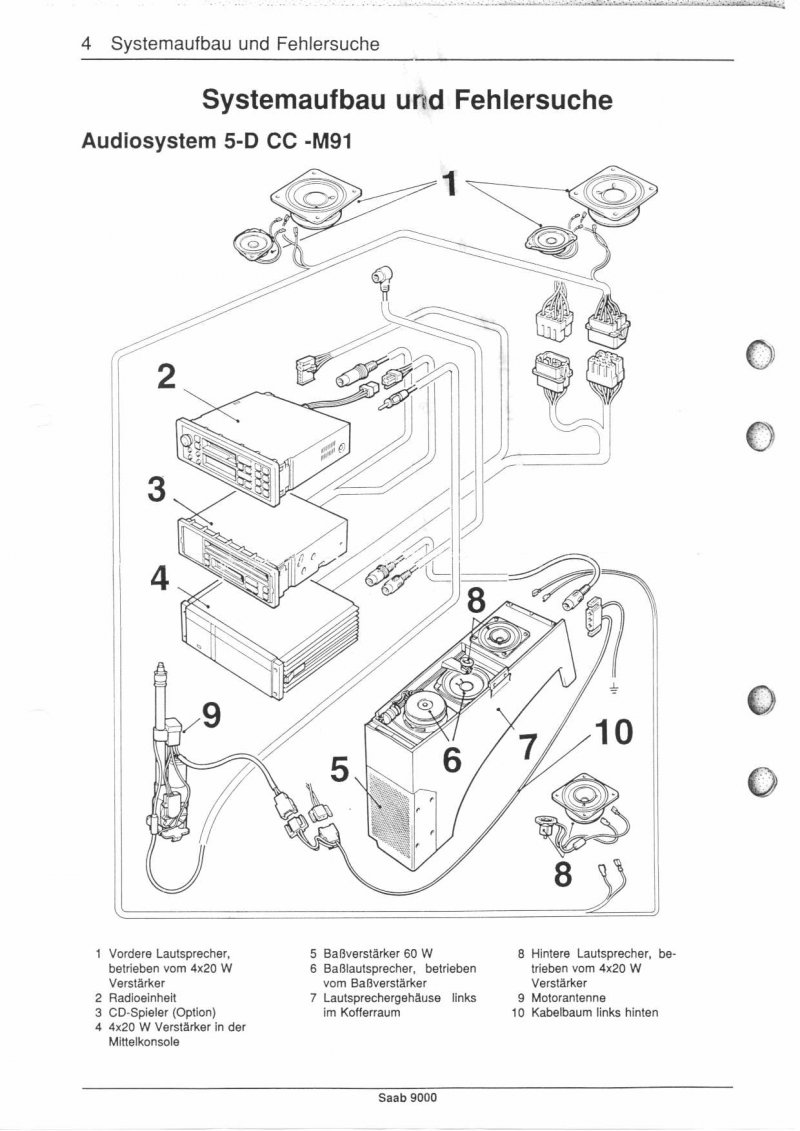

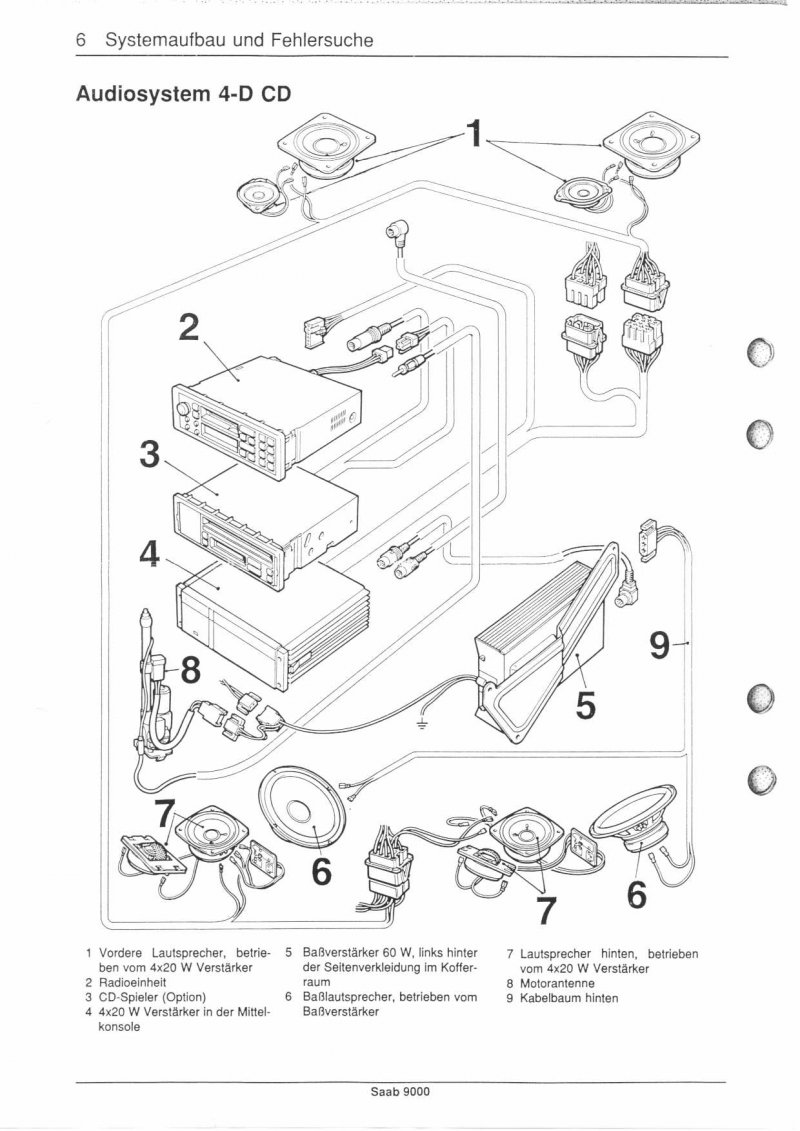

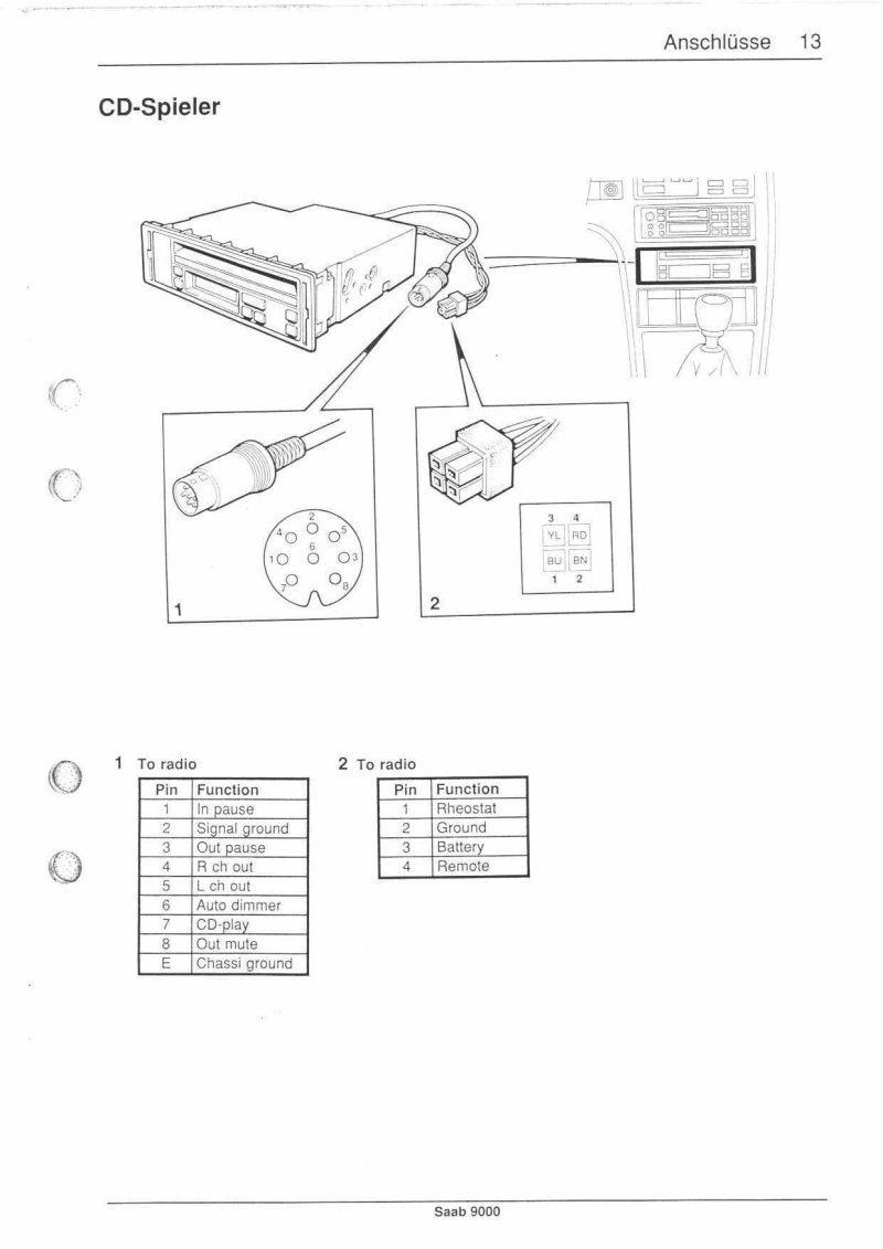

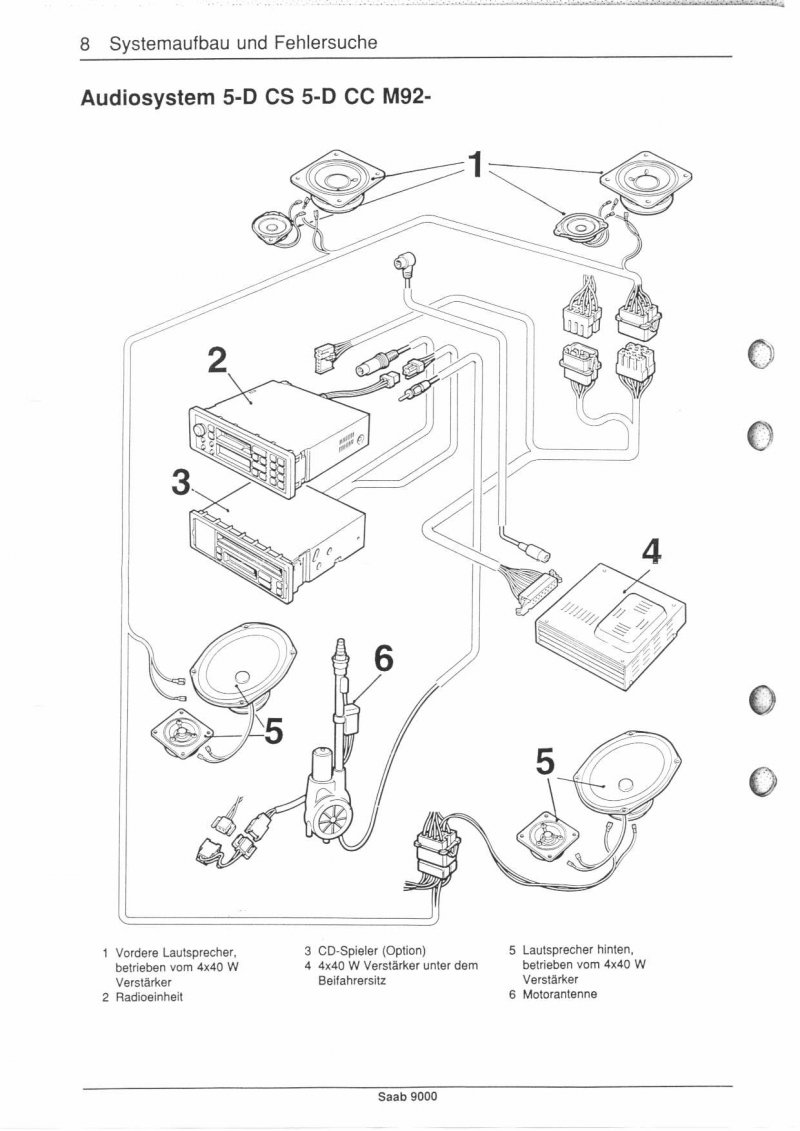

hier ein paar hilfreiche Bilder mit den entsprechenden Anschlüssen:smile:!!!

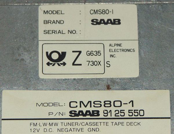

Dein Radio müsste eine Art Fahrgestellnummer eingestanzt haben, anhand dieser kann Saab den Code entschlüsseln!
Ob es für dieses Audiosystem Adapterkabel für andere Auto-Radios gibt, kann ich nicht sagen, glaube es eher nicht, da es für Saab damals hergestellt wurde, eventuell aus der damaligen Alpinereihe könnten die Anschlüsse vielleicht passen:confused:
Es gab für den 9000er unterschiedliche Zusammenstellungen der Alpine-Anlage...Modelljahr- und CS- oder CD-Ausführung!!!

jippie, danke für die in der tat hilfreiche antwort. mit der kann ich mir vermutlich einen adapter bauen lassen, hehe.
das mit der nummer und saab war schon klar, aber die hatten angeblich die unterlagen von damals nicht mehr, merkwürdigerweise.
stattdessen hab ich in england einen typ aufgetrieben, der den code berechnen kann oder das radio auch umcodiert, alles für unter 10 öre und per mail. wahnsinn.
also alles wieder im lack, und als nächstes geht die suche nach einem anschliessbaren cd-player los. oder eben adapter. und in diesem sinne: nochmal danke für die bilder.

Hallo mein name ist Jan und is komme aus die Niederlanden. Ein freund von mir hat sich uber Ebay solch ein audio systeem gekauft und mir gefragt ob ich es einbauen kan in sein 900 coupe. Ich hab alle stecker und teile, also tuner, cd player, luxor verstarker. Mit hilfe der bilder hab ich den radio und cd verkabelt und der lauft.
Leider hab ich keine ahnung wie der verstarker verkabelt ist. Stromverzorgung geht nog (2 drahte die mit einer brucke 2 andere stiften anschliessen (rot und schwarz). Audio rein in der verstarker geht aug (hab den DIN kabel)
Had jemand vielleicht davon auch eine zeichnung?
