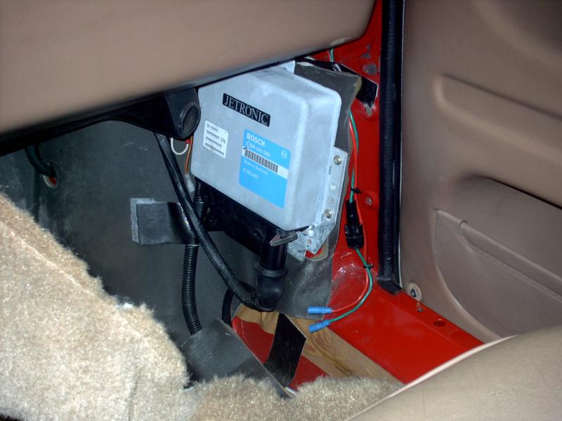

Bei mir sieht das hinter der Verkleidung so aus wie auf dem Bild:
Jetronic Steuerteil
Gibt es das beim FPT auch?
Sicher das Steuerteil brauchst Du ja für deine Einspritzanlage.
Schon klar, hätte aber sein können, daß es woanders sitzt.
Meinen letzten 900 Turbo habe ich 2002 verkauft. Da vergißt man.
Das ist das zentrale Steuerteil. Die ZV sitzt auf dem Lüftungskanal links davon, also über den Füßen des Beifahrers. Eine Schraube des Kanals lösen und dann kommt man auch ohne Kniebrett abbauen dran.
Peter
