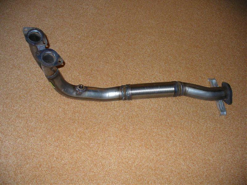

Moin,
durch eine sagen wir mal etwas nachlässige Beschreibung eines anderen Forumsmitglieds habe ich hier z.Zt. ein Hosenrohr bzw. Flammrohr liegen, daß zwar von außen so aussieht wie das, was noch unter meinem Saab hängt, nach Flenner jedoch sind beide verschieden.
Ist-Zustand: Flenner Nr. 08.15649, Saab-Nr. AP 3455 bzw. 9535
passend für Saab non-turbo B202/B234 der Bj. 89-91
Neuteil: Flenner Nr.08.19628, Saab-Nr. AP 2166
passend für Saab non-turbo B202/B234 der Bj. 93-94
Beides sind Ausführungen mit zwei Rohren von oben kommend, die sich erst im Flexrohr zu einem verbinden. Beide ohne Kat.
Frage an die Experten: paßt das neue Teil trotzdem?
Falls jemand möchte, kann er mir andernfalls auch bereits ein passendes anbieten ... :rolleyes:

Ist bei dem einen das Gewinde für die Lambdasonde vor dem Flexstück?
gute Frage ....
Moin,
anbei ein Photo des neuen Flammrohrs.
Das alte hängt noch unter meinem Wagen und da kann ich jetzt nicht nachsehen. Ich bin mir aber ziemlich sicher, daß auch da das Gewinde vor dem Flexstück sitzt.
"Meine" Werkstatt meinte, daß sich oben an den Verbindungen zum Krümmer bzw. dort an den Maßen (Abstand der beiden Rohre zueinander :confused:) etwas geändert haben sollte.
Kann das sein?
Vom Aufbau her sind beide grundsätzlich identisch, das ist ja das vertrackte .... aber wenn es keine Änderung gibt, warum sollten dann auch die Flenner-Nr. und Saab-Parts Nr. unterschiedlich sein ....

Das ist definitiv nicht für "ältere" passend. Die haben die Lambdasonde hinter dem Flexstück.
Ich kenne diese Version nur für Fahrzeuge ab Bj 95....
Hallo.
Selbstverständlich passt das nicht, Du weisst doch, daß es ´93/´94 einen Wechsel auf die neue Motorvariante gab.
Kann also folglich nur für die Modelljahre ´94 ® und ´95 (S) brauchbar sein, weil
ab Modelljahr ´96 (T) die Anlage mit vorgezogenem Katalysator verbaut wurde.
@turbo9000: die passen ab Modelljahr ´94 ®. Sprich ab September ´93.

Ja, ich glaube Euch doch.:frown:
Aber fragen wollte ich, bevor ich das Teil zurückschicke.
In der Erinnerung hätte ich gedacht, daß bei mir die Lambda auch vorne sitzt ... wie auch immer.
@solarmarschall:
ja, schon klar. Diese Variante sieht eben auf den ersten Blick genauso aus wie die der alten Non-Turbos bis 91, also wie meiner einer einen hat ...Aber mußten die unbedingt die Abgasanlage ebenfalls ändern :thumpdown:... wären die mal bei der alten geblieben ... die Sache mit dem KAT im Flammrohr lief ja dann nicht so gut :rolleyes:.
Ok, danke für die Infos, das Teil geht zurück.

Hattest ja recht ;) Vorher passen die (von der Lambdasonde mal angesehen) allein schon nicht, weil sich zum Modell ´94 hin ja mit dem Motor auch der Abgaskrümmer geändert hat. Das ist ja hier auch das Problem...

Es stimmt zwar, daß der Anschluss für die Lambdasonde vorne ist, aber es passt eben schon ab ´94 (wie wir ja mittlerweile auch geklärt haben).
Genau genommen passt das Flammrohr (ohne Recherche nach dem genauen Fahrzeugmodell) pauschal erstmal nur in die Modelljahre ´94 und ´95, da ab ´96 ja bereits Anlagen mit vorgezogenem Katalysator verbaut wurden, wo ja dann der Kat mit am Rohr dranhängt.

2. @solarmarshall: daß es in den Jahren einen Modellwechsel gab, das ist mir bekannt. Aber ich bin kein Saab-Auspuffsystem-Experte. Hätte ja sein können, daß zumindest das Hosenrohr kompatibel ist. Diese Annahme wurde auch durch folgendes bestärkt:

Hattest ja recht ;) Vorher [vor ´94] passen die (von der Lambdasonde mal angesehen) allein schon nicht, weil sich zum
