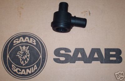

Gitanes, das http://www.saab-cars.de/attachment.php?attachmentid=18056&d=1201634367 -"Ding" sitzt ganz tief versteckt, von oben (fast) nicht sichtbar, schräg im Gekröse unterm Verteiler vergraben. Du musst dazu zwei daumendicke schwarze Schläuche nach unten ins dunkle Nirwana verfolgen... :smile:

Die 16V haben eines auch die 84er.
Auf dem Bild sieht man es(wenn auch schlecht):
In dem Dreieck zwischen Wasserschlauch,Ansaugrohr und Druckrohr(Turbo-LLK).
Da geht der von links kommende kleinere Unterdruckschlauch ran...
Kommt man wirklich sehr bescheiden ran.
Als "Trick" empfehle ich den Weg zum VW-Händler;da gibt es ein optimiertes/haltbareres Ventil aus dem Audi TT-fängt mit der Teilenr: 06A... an.
Kostet auch nur ein wenig über 20,-Euro.
Die Dinger sind echte Verschleißteile...
Also zur Kontrolle wurde mir mal von einem Namhaften SAABschrauber aus dem Raum SU gesagt. Man nehme den unterdruckschlauch welcher vom Fhrarsitz aus als erster oben auf der Ansaugbrücke (16V) sitzt und nach vorne mittig zum Motor läuft. (lage des Popoff hier unter dem Ladeluftrohr Richtung Turbo) Schläuchlein nehmen und dann feste Saugen, kommt nix ist alles in Ordnung. Kommt Luft ist es schlecht. Membrane Kaputt Turbo taumelt und verschleisst
Ja, richtig. Dann ist das BPV definitiv hinüber. Es gibt allerdings auch schleichenden Verschleiß der Membrane. Die effektivste Methode ist (zum hundertsten Mal geschrieben): BAB, schön schnell hochschalten, bei 120-140 gucken, ob hinten was kommt, wenn nicht, runter in den Vierten ohne Gas geben, also voller Gegenschub :smile: Und jetzt ein Blick aufs APC-Anzeigegerät > der Zeiger muss am Anfang der Skala anliegen. Ganz. Wenn nicht, BPV hinüber.
