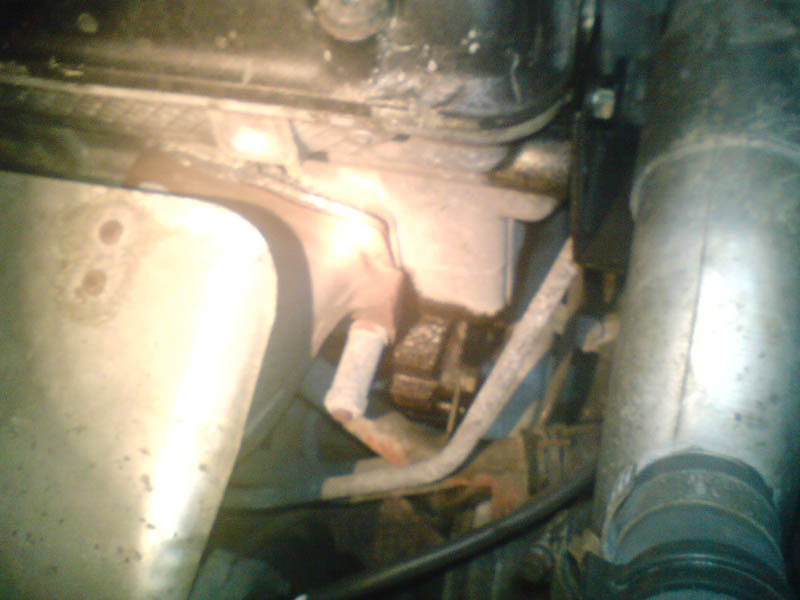

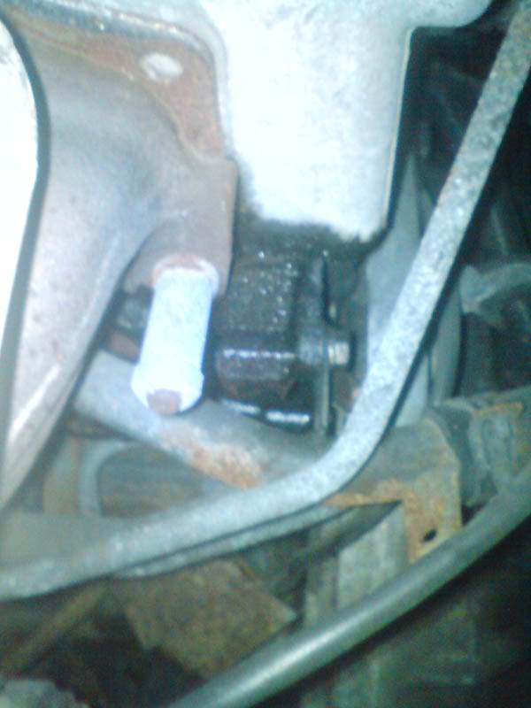

Worüber Du Dir aber bestimmt mal Gedanken machen könntest, ist eine gründliche Rostkur. Wenn alle Schlauchschellen so aussehen, wie die auf den Bildern... - ooooops
