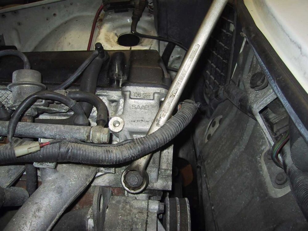

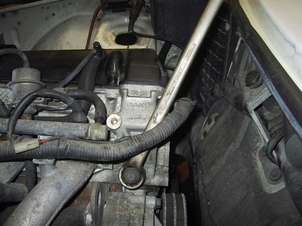

Guten Morgen!
Welche Größe hat denn der Kettenspanner genau? Ich las 27er, aber der ist zu groß. Wackelt deutlich. Sollte das doch 26er am Ende sein?
Gruß aus der Garage :)
ich habe 26,8 gemessen, der 27er paßt trotzdem nicht.:cool:
Am sinngisten wäre eine Langnuss...
...oder ein gekröpfter 27er Ringschlüssel.
Ich glaube da mußt Du nochmal nachsehn,
der paßt nicht.:redface:
der paßt nicht. :redface:
:biggrin:
Sicher passt der, geeignetes Werkzeug vorausgesetzt:cool:
Und nochmal...
