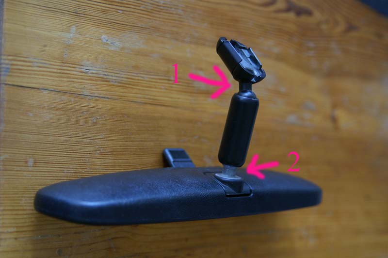

Der Original-Innenspiegel lässt sich nach oben abziehen, sitzt allerdings sehr fest. Am besten geht es, wenn man einen kleinen Holzklotz an dem Kugelgelenk ansetzt (1) und dann mit dem Hammer etwas nachhilft. Offensichtlich wird durch Krafteinwirkung auf diesen Punkt die Klammer etwas entlastet, denn zuerst hatte ich den Holzklotz am unteren Ende der Befestigung angesetzt, wo sich auch mit deutlich festeren Schlägen absolut nichts tat.
Leider passt die Befestigung des „TFT-Spiegels“ nicht in das 9-3 Cabrio, durch die Neigung der Scheibe würde dieser ansonsten so tief sitzen, dass er zuviel Sichtfeld weg nimmt und extrem stört.

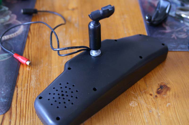

Daher hatte ich mich entschlossen, die Spiegelbefestigung des Originalspiegels zu verwenden.
Mit einer Wasserpumpenzange um den kurzen Stiel am Spiegel (2), habe ich diesen dann mit hin und her drehen schräg zur Seite „herausgewürgt“, so hätte er sich notfalls mit etwas Klebstoff wieder im Originalspiegel einsetzten lassen.

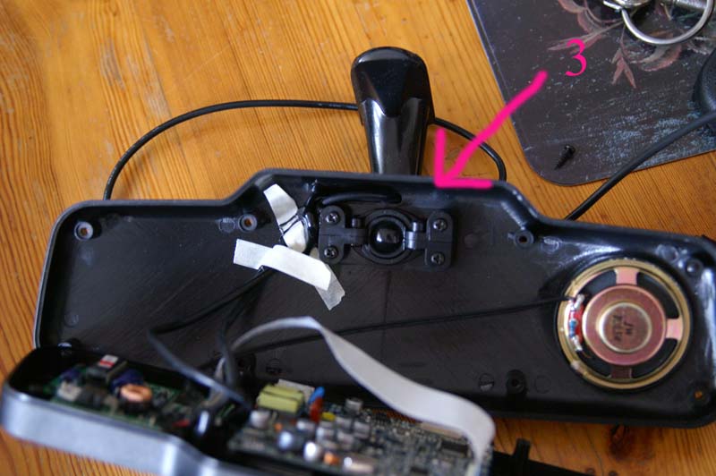

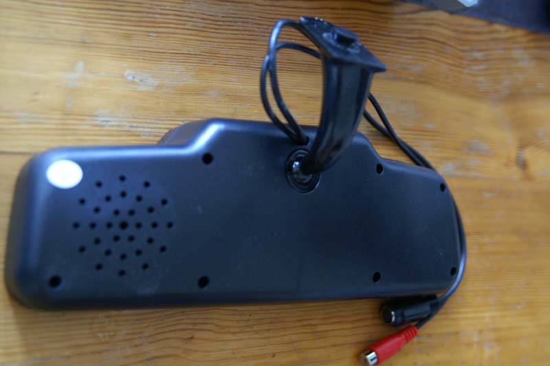

Als nächstes habe ich dann den TFT-Spiegel aufgeschraubt und die Befestigung des Kugelgelenkes (3) abgeschraubt, die sich anschließend in zwei Hälften zerlegen lässt.

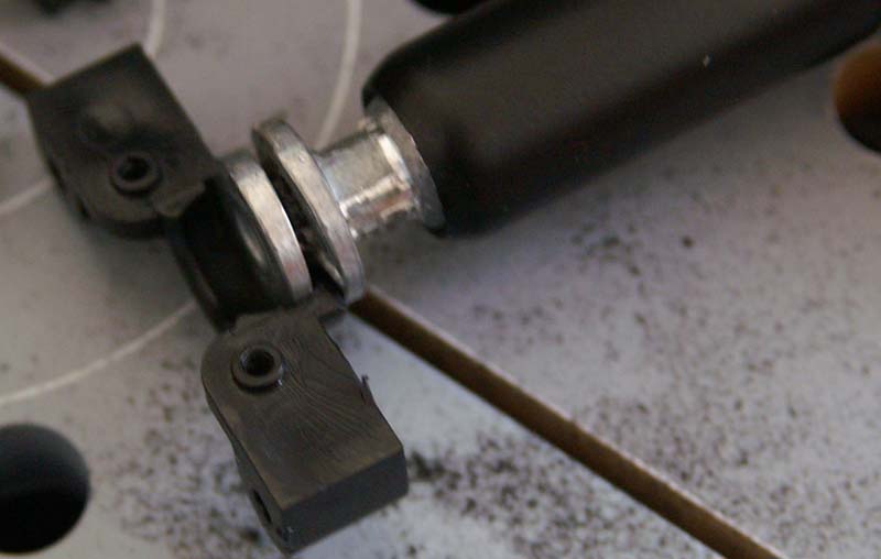

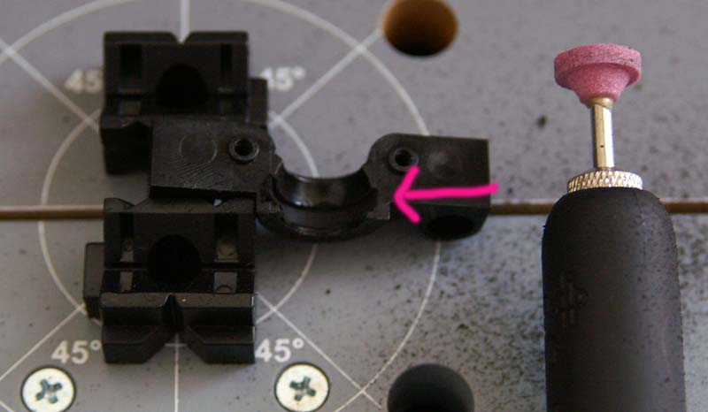

Da der Durchmesser der zweiten Scheibe vom Originalspiegel-Gelenk etwas größer ist, habe ich mittels einer Schleifscheibe auf dem „Dremel“ eine Nut in die Kugelaufnahme gefräßt.
So lies sich dann das Gelenk des Originalspiegels problemlos und fest ohne Klebstoff in die Kugel-Halterung des TFT-Spiegels mittels dessen Klemmschrauben einspannen und sieht aus wie „original“.

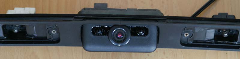

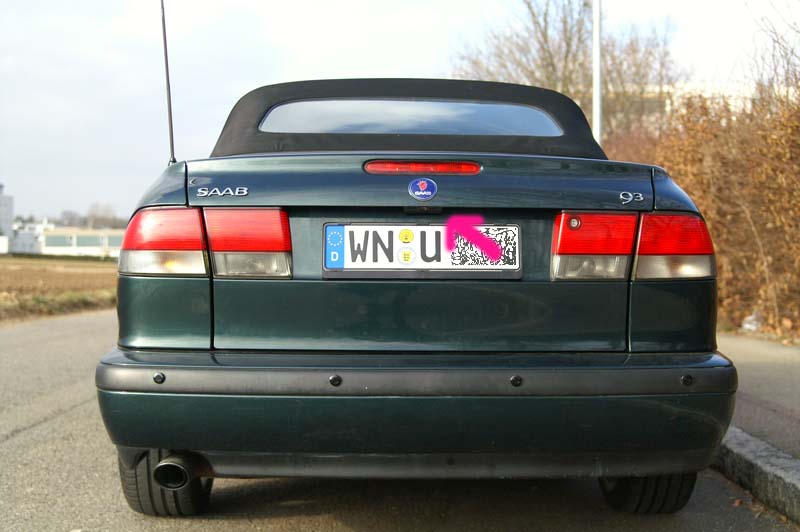

Zu guter Letzt muss nun noch die Kamera eingebaut werden. Eigentlich ist die zum Einbau wie ein zusätzlicher Sensor in der Mitte der Stoßleiste vorgesehen, aber ich fand es wesentlich praktischer, wenn man von oben auf den Stoßfänger sieht anstatt einfach nur nach hinten. (Das Bild wird im Display übrigens spiegelverkehrt anzeigt, also genau wie im Rückspiegel. Da hat einer was gedacht und man muss nicht „umdenken“.)
Dazu habe ich mir dann für die Kamera die Griffmulde des Kofferraumdeckels ausgesucht, die beim 9³ weit genug oben sitzt, dass man mit der Kamera den Boden direkt unter der Stoßfängerkante in kompletter Breite des Autos sieht.
Hierzu musste ich die Blende mit den Kennzeichenleuchten abschrauben sowie eine Rückleuchte um jene heraus zu bekommen. Beim Probe-Ausrichten der Kamera zeigte sich dann schnell, dass es genügt die Kante des Kofferraumdeckels auf der die Blende mit der Kennzeichenbeleuchtung sitzt, in der Mitte ein klein wenig hochzubiegen um die Kamera so tief wie möglich versenken zu können, sprich dass der Stoßfänger nur noch ganz knapp am unteren Bildrand zu sehen ist und die Kante der Griffmulde noch gerade so über dem oberen Bildrand liegt.

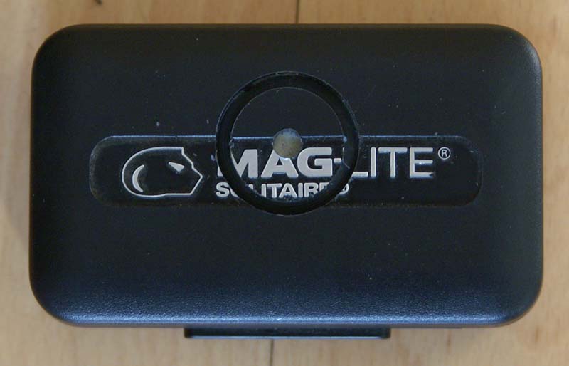

Das größere Problem war dann zunächst, die Kamera irgendwie zu verkleiden, damit sie nicht wie ein Zylinder aus der Griffmulde ragt. Zwar gibt es in Ebay auch Aufbau-Rückfahrkameras die in die Griffmulde passen, aber so richtig perfekt gefiel mir das auch nicht.
Auf der Suche nach Materialien und fast schon mit dem Gedanken abgefunden, mir da sehr aufwendig etwas aus Blech zu basteln, fiel mir dann die Schachtel eines Mag-Lite (Modell Solitaire) in die Hand (sollte auch problemlos zu kaufen sein?), die aus sehr massivem Kunststoff war, zumindest ähnlich massiv, wie die Leiste der Kennzeichenbeleuchtung.
Es war kaum zu fassen, das Ding passte wie maßgeschneidert in die Griffmulde, auf den Millimeter genau, also schnell noch die Tiefe entsprechend gekürzt, die Schrift abgedremelt, mit 2 Schrauben in der Mulde befestigt und voilà:

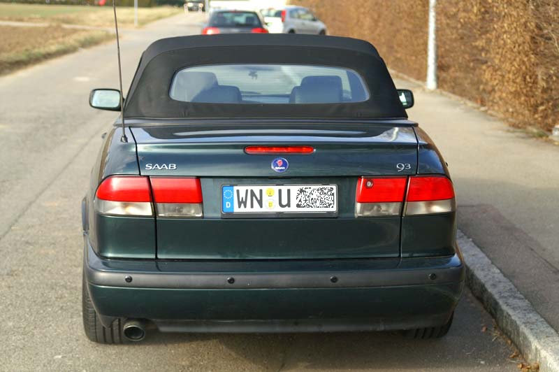

…und so schaut’s nun aus:

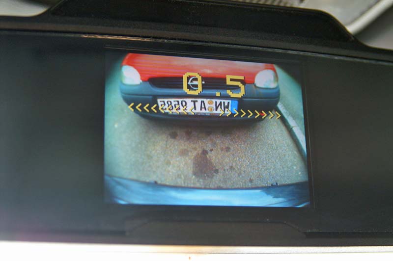

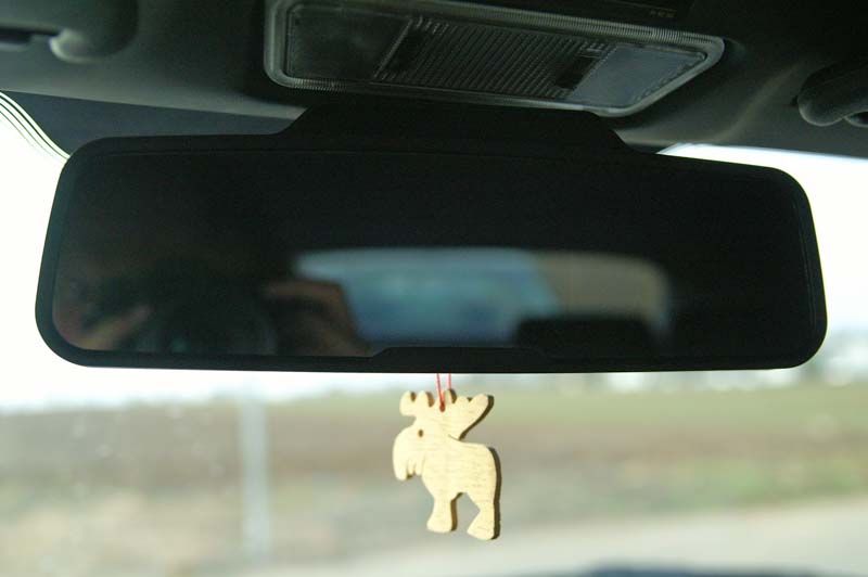

…und das ist nun der Spiegel
…und das ist der Spiegel bei eingelegtem Rückwärtsgang:

Inspiriert von dieser Klasse Anleitung, habe ich mir DIESE günstige Kamera bei Pearl bestellt (auf .de für 79 EUR zu haben). Meine Idee: Das kleine Display wird demnächst im Aschenbecher untergebracht, da ich ein Fan von "unsichtbaren" Lösungen bin und die Kamera ja auch nicht bei jeder Rückwärtsfahrt brauche. Gerade im Cabrio.. Aber dass wird die Tage mal passieren. Bislang liegt das Display einfach noch vorne rum. :rolleyes:
Ein kleiner Hinweis für andere Nachahmer: Die blöde Blende hat mich nerven gekostet.... An der von mir hier markierten Stelle ist das Ding von hinten verschraubt. Keine Ahnung, wer sich das ausgedacht hat. Ist bescheiden dranzukommen. Kleine Knarre geht so gerade eben irgendwie.
http://www.mrk.lima-city.de/saab/Griffblende.JPG
Die Kamera selbst passt hervorragend in die Griffmulde. Lediglich links und rechts etwas Plastik wegschleifen/dremeln. Die InfrarotLEDs geben selbst bei Dunkelheit noch ein brauchbares Bild. Ein Foto meiner (eingebauten) Blende reiche ich die Tage mal nach.
