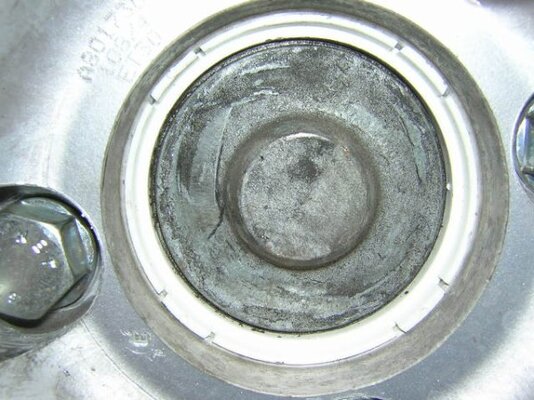

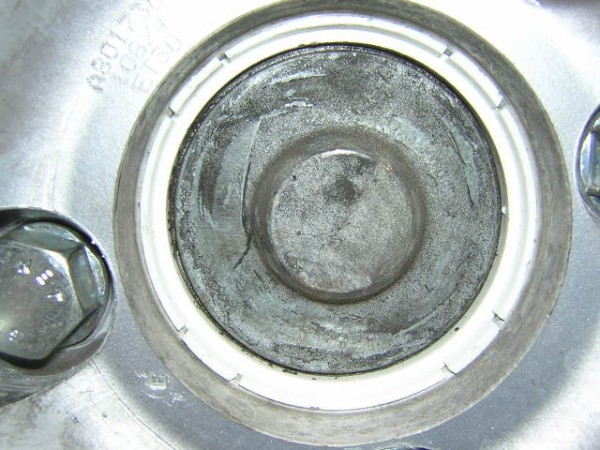

Ich habe einen 9000 CS Bj. 1992, also Lockkreis 4x108.
Ja, ich musste Zentrierringe einbauen. Aussendurchmesser 72,5 mm, Innendurchmesser 65,1 mm. AZEV hat das gleiche System verbaut wie Borbet, auch unter dem Namen "Multiflex" bekannt. Die Ringe bekommst Du am einfachsten bei Pneuhage, ich musste erst mehrere Reifenhändler abklappern bis ich bei Pneuhage fündig geworden bin!

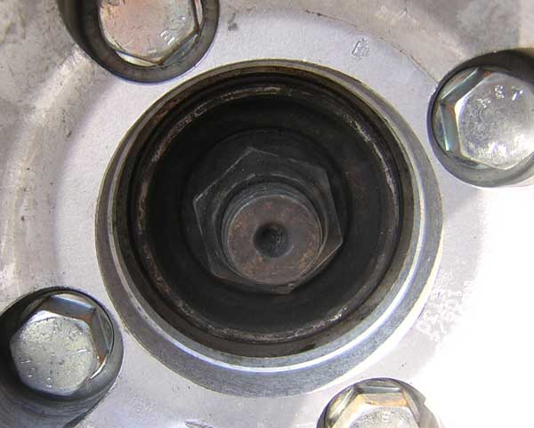

Bitte nochmal für ganz Doofe: bei meiner eigenen Felge hat das Nabenloch einen Durchmesser von zirka 65 mm. Das habe ich ausgemessen. Schau mal hier, das sind sie: http://saab-cars.de/foren/saabforum/phpBB2/viewtopic.php?t=2859
Ist bei Deiner Felge das Nabenloch auch so groß und die breitere Seite kommt auf die Nabe? Bitte mal ganz langsam und detailliert, habe davon null Ahnung.

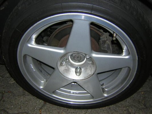

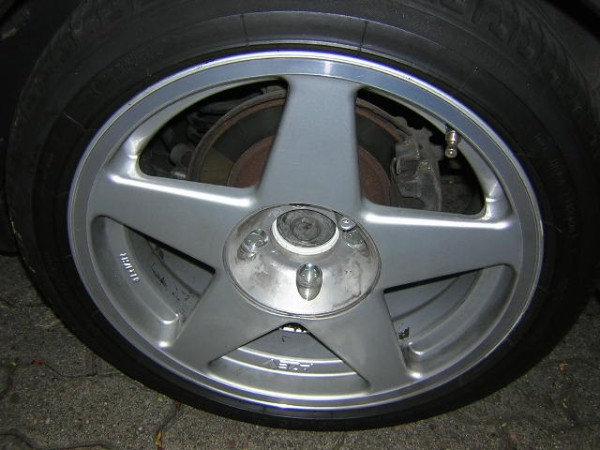

Nein, das sieht bei mir anders aus, die "Nabenbohrung" ist viel größer.
Auf dem einen Bild siehst Du, wie es jetzt gerade aussieht (Bild ist 5 min alt). Auf dem anderen Bild siehst Du, wie es bei mir ohne Ring aussieht, ich hatte die Felgen mal zur Probe ohne die Ringe montiert. Meine Felgen haben diese große Nabenbohrung, damit sie universell auf alle Nabendurchmesser passen, ich glaube Deine Felgen sind nur für einen Durchmesser.
