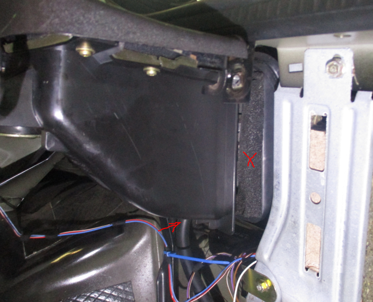

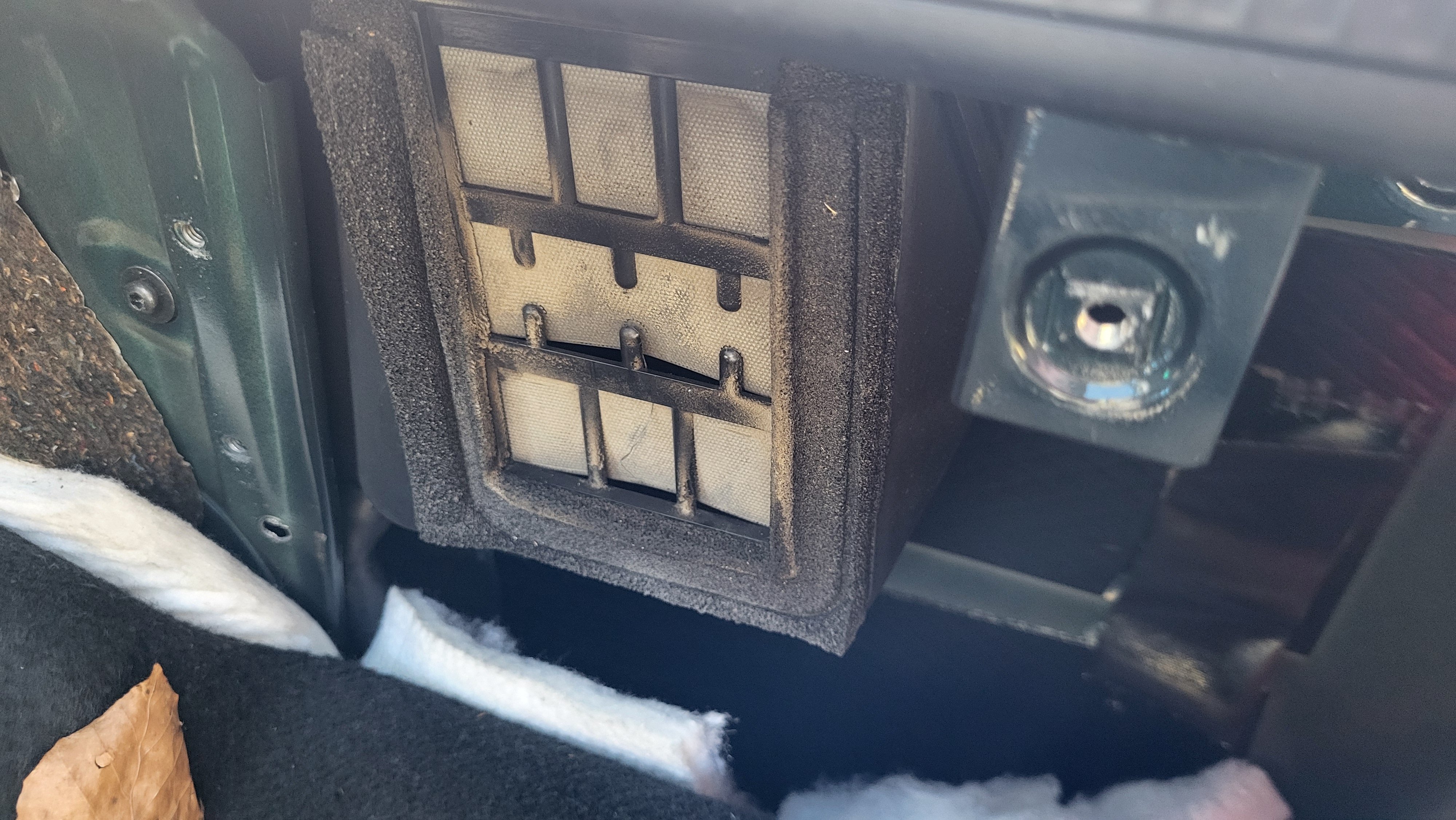

Der Verteilung der Feuchtigkeit nach gehe ich davon aus, dass sie durch die Dichtung zwischen der Entlüftungsklappe und dem Plastekanal gekommen ist, die auf dem 1. Foto in #24 gezeigt ist. Die Schaumgummidichtung war klatschnass durchweicht.
Zwei Fragen stellen sich mir:
1. Wie kommt das Wasser dort überhaupt hin?
Immerhin hat der Kanal ja einen Ablaufschlauch, der deutlich tiefer liegt und der bei mir frei war.
2. Wie dichtet man das sinnvollerweise ab?
Erst im Nachhinein hab ich gelesen, dass im WHB geschrieben steht, sie mit Vaseline einzureiben - das hilft IMHO aber nicht gegen das Durchsuppen.
Zu 1. frage ich mich auch, ob hier das Wasser überhaupt durch den Kanal gekommen ist oder nicht evtl. einfach das ist, was beim Öffnen der Kofferraumklappe unweigerlich, selbst wenn man es vorsichtig macht, immer wieder über das Lautsprechergitter dort hin läuft.

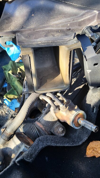

So sieht das offen aus.
Wenn der Schaumgummi nass ist und der Ablauf frei kann es eigentlich nur über die Dichtung der hecklappe da rein laufen
