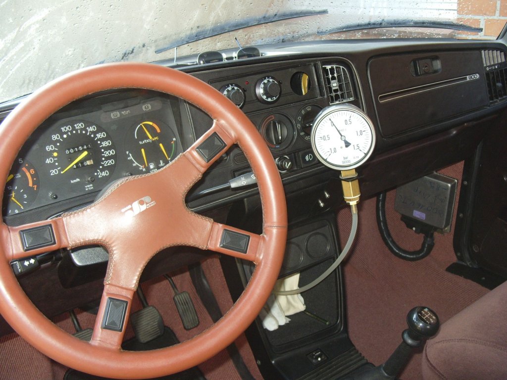

... bin halt etwas Weitsichtig und mit Lesebrille auf seh ich die Straße so unscharf :biggrin: Das Teil ist übrigens so genau, das kann man auch als Barometer verwenden :tongue:
Und ich dachte schon, dass jetzt in Büchen eine Bahnhofsuhr fehlt.:biggrin:

Erkennst Du wenigstens noch den Unterschied zwischen einem Barometer und einem Geissbock ? :hmmmm:
"Das Barometer steigt und sinkt,
und der Geissbock scheisst und stinkt"
Hobts me ? :redface:
