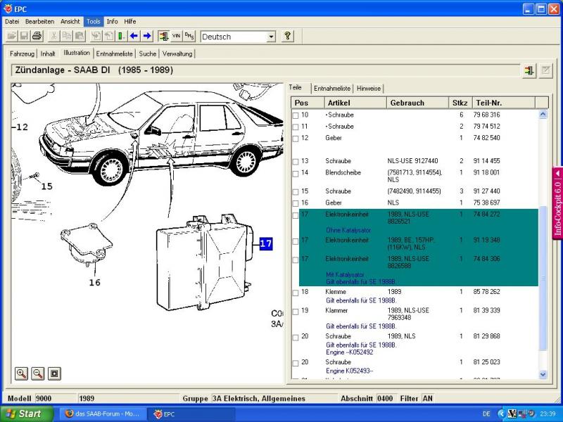

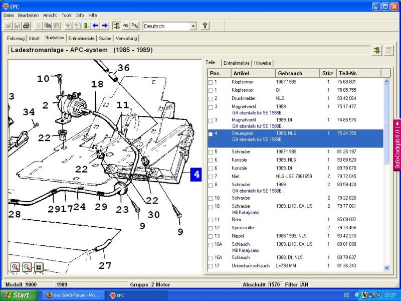

Nein, das stimmt nicht.
88 und nur im CD waren APC und DI getrennt.
Ab 89 gab es in allen 2,0 tubros die DI box mit DI-APC-Steuergerät!
Schau mal:
Zurück zum Problem - prüf' auch das Bypasventil auf Dichtheit - sonst bläst der Lader wieder in den Ansaugbereich ab, ebenso undichter LLK oder Verschlauchung (wie bereits angemerkt)
Schau mal:
Hmm, komisch, hätte schwören können, dass ich aus einem 88er (evtl Modelljahr89) 2,0 turbo eine DI-APC Box ausgebaut habe....:boring::dontknow::hmmmm::hmmmm2:
