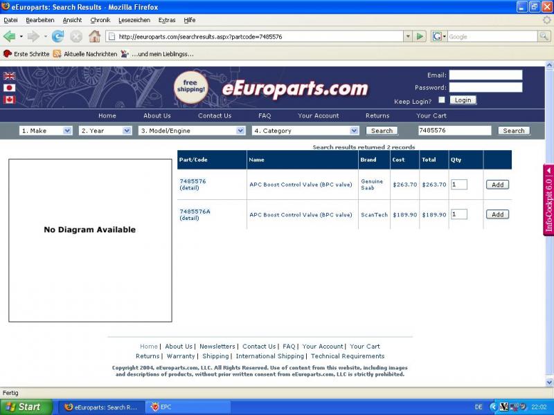

Scan-Tech scheint übrigens als einziger Aftermarket-Hersteller eine Kopie des T5 APC-Ventils anzubieten.
Scan-Tech Teilenr.: 10.85576
Wie groß der Preisvorteil gegenüber dem Originalteil ist oder ob die Qualität gut ist, kann ich nicht sagen.
Die andere Alternative ist der Umbau auf das wesentlich stabilere APC-Ventil der Trionic 7, das zudem als Originalteil deutlich preisgünstiger erhältlich ist.
(ca. 70 Euro. T5 APC-Ventil über 200 Euro!)

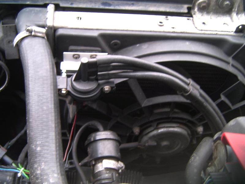

Da muss das Steuergerät auch angepasst werden aber es geht.
Siehe meine Sig. Das -R ist ein kleines Extra.:biggrin:
Wolly:smile:
@ all: Richtig Stephan, selbst wenn die Spule intakt sind, kann das Plättchen defekt sein. Das Ventil ist aber ok. Hab wie gesagt mit Impulsen getestet, und da war immer nur der jeweilige Kanal offen. So wie es sein sollte.
Wenn man sein T5 Auto auf ein T7 APC Ventil umbauen möchte, sollte man schon etwas Ahnung von der Materie haben und nicht zum 1. Mal an einem Stg löten.Alles weitere liesse sich dann mit einer kleinen Anleitung erledigen.

190 Trionik 5 oder 80 für ein Trionik 7 beim Saabhändler?
Das Problemteil ist weg und vieleicht ein upgrade der Steuerung so hab ich es jetzt.
Mir gefällts gut und das neue Ventil hört sich lustig an.
