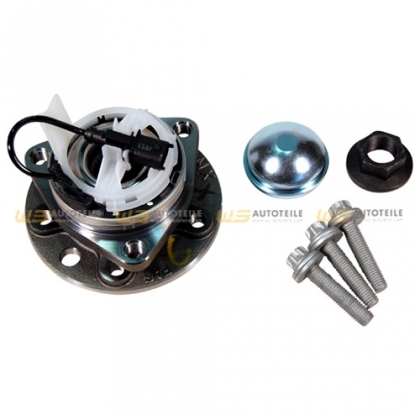

Anruf Werkstatt: Stoßdämpfer wurden ausgetauscht; nun bei Probefahrt durch Werkstatt neues Problem aufgetaucht!!!!
Es leuchtet die ganze Zeit auf, dass das ABS nen Fehler hat! Aussage Werkstatt:
Beim Austausch der Stoßdämpfer hat das "ABS-Sensorkabel" wohl einen Knacks bekommen (könnte aber auch bereits durch Salz etc. gekommen sein) und funktioniert nun nicht mehr!
Und für den Austausch dieses Sensor-Kabels müssten die kompletten Rad-Lager getauscht werden, da dieses aus einer Einheit besteht! Materialkosten 300€; die kosten für 1 Std. Arbeit hätte Werkstatt übernommen.

[ATTACH]52747.vB[/ATTACH] Ist dieses kleine Kabel da der Übeltäter?
Weiß denn keiner ob man wirklich das Teil komplett tauschen muss oder die blöden Fehlermeldungen ausstellt?
Mir kommt die Sache nicht so ganz sauber vor...
Erst die federn, dann das kabel... und warum solltest Du dafür zahlen, wenn die werkstatt einen Fehler macht?
Hallo
wenn die Werkstatt nicht sorgfältig auf das Kabel geachtet hat beim Ausbau des Federbein, entsteht der Schaden am Kabel zwangsläufig.
Oben den Federdom losgeschraubt, nicht richtig festgehalten und zack fällt das Federbein auf das Kabel, das war es dann.....
Im WIS wird extra darauf ein Warnvermerk gesetzt, mit der Auswirkung bei Nichtbeachtung wie von Dir beschrieben
