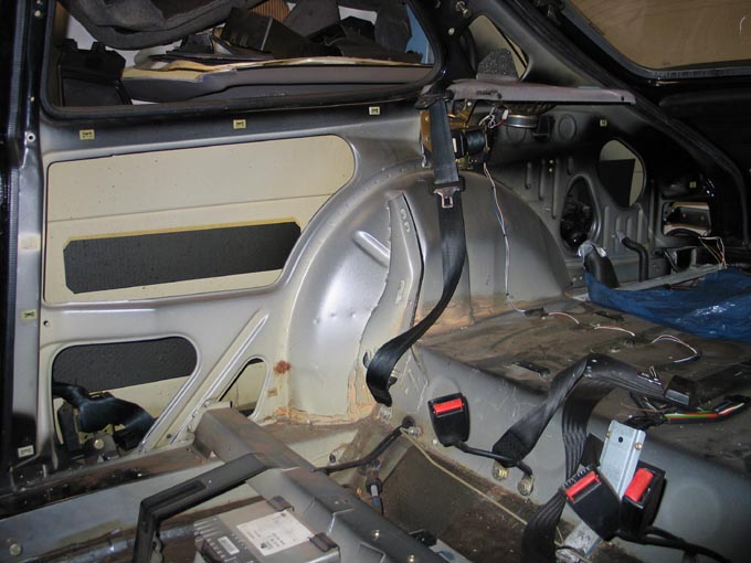

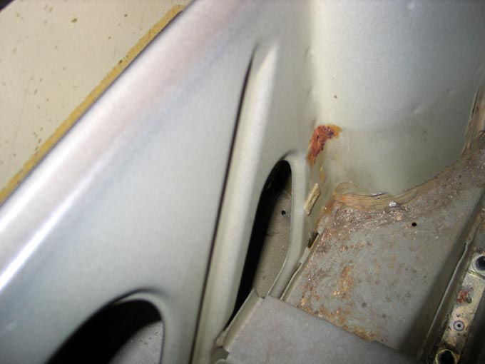

Ich muss mal in die Runde Fragen ob am hinteren unterem Ende zum Radhaus hin, eine Art schwarzer "Riesenkaugummi" Serie ist?
Dort wo das Loch auf dem angehängten Bild zu sehen ist (KGBs Nr.3, ich hoffe ich durfte es ausleihen).

Also wenn ich Dich richtig verstehe:
-ist das Loch Serie und
-der Kaugummi ebenfalls
Sollte der Gummi bei Rostbefall drinnbleiben?
...schau mal von außen... da sollte doch ein... :rolleyes:
Das ist das Radhaus. Warum sollte da werksseitig Kaugummi als Lochverschluß sein?
Hallo Marbo, ich mein den äußeren Teil in dem Bild weiter oben ;)
Was genau jetzt? Mache einen Pfeil dran, ich versteh es nicht. Im Seitenteil zwischen Außenhaut und innerem Spant?

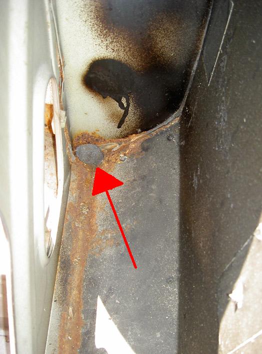

Ok, dort wo der rote Pfeil hinzeigt, ist bei meinem Wagen eine schwarze zähe Masse mitten im Rost. Mich interessiert jetzt ob diese Masse ab Werk dort ist.

Ich kann jetzt nur vom 5-türer sprechen, der hat an der Stelle ein originales Loch, in dem ein Gummistopfen mit Ablauföffnung sitzt.
Beim 3-türer wird es an der Stelle wohl genau so aussehen (?), d.h. bei deinem 900er wurde der fehlende Gummistopfen-Ablauf durch diese Dichtmasse ersetzt - ist mit Sicherheit nicht gut, weil so z.B. das Kondenswasser nicht ablaufen kann. Das Ergebnis sieht man ja auch schon!

Ja. Das sieht man doch auf meinem linken Bild ganz gut. Da ist Karosseriedichtmasse dort aufgetragen wo das Radhaus endet. Aber kein Gummi, das ist sicher eine Improvisation eines Vorbesitzers. Mach das weg und schau nach, wie groß das Loch ist.

Mist! Da hat einer gepfuscht, aus was für Gründen auch immer. Werd das "Gummi" mal entfernen. Das Bild ist übrigens von KGB, meiner ist noch was schlimmer :(
@Marbo: Ah, jetzt versteh ich. Nein, mein Bild zeigt die linke Seite äußere Seite. Deins die rechte innere. Glaub wir haben aneinandervorbeigeredet.
