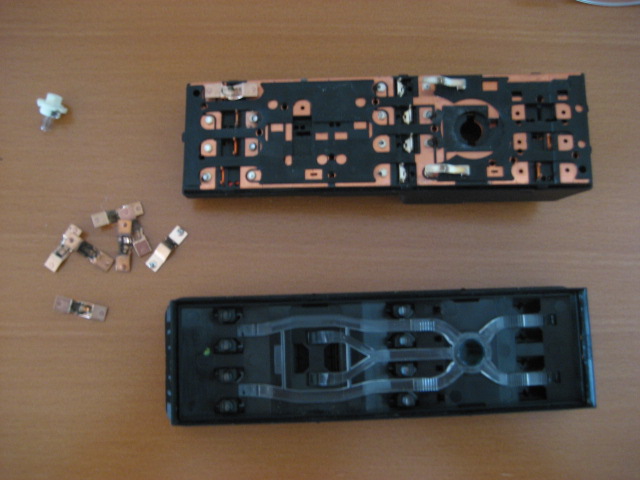

Du musst die Einheit auseinandernehmen.
Der "Boden" ist mit Schnappverbindungen zusammengeklipst.
Na toll, habe ich gerade gemacht. Dabei sind mir die Kontakte entgegengefallen ;-)
Na hoffentlich bekomme ich den nach der Reinigung wieder zusammengebaut.
So wie es ausschaut, werden die Kontaktbrücken in den Festkontakten nur eingehängt und dann ganz vorsichtig wieder den Deckel drauf. Werde berichten, ob es funktioniert hat.

Hier nochmal als Bild. Aufmachen war ganz einfach. Zumachen muss sich noch rausstellen ;-)

So, die Lehrzeit war ausreichend. ;-)

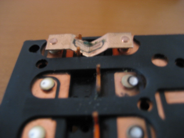

Habe die Silberkontakte mit 1000er blank geschmirgelt. Die waren arg schwarz. Das war mehr als nur angelaufen. Danach mit NEOVAL Kontaktschutz die Kontakte versiegelt (gegen erneutes anlaufen) und die Betätiger leicht mit ISOFLEX TOPAS Fett geschmiert. Kontaktbrücken wieder auf die Kontaktträger aufgelegt (Achtung, zwei sind anders für den kompletten runterlauf der Scheiben) und das Gehäuse wieder vorsichtig aufgeclipst. Fertig. Eingebaut und alles funzt wieder wie früher. Geil.
Man sollte sich doch mal eher trauen etwas auseinanderzubauen. Wieder was vom SAAB gelernt.
Also, wer nicht zwei linke Hände hat, kann die Fensterheberschalteinheit wirklich simpel auseinanderbauen und reinigen. Traut Euch ;-)

Nur ein kleiner Hinweis, das ist nicht angelaufen, das ist abgebrannt. Ich hab' schon mal überlegt, ob da nicht ein Kondensator hilfreich wäre - wäre aber wieder eine zusätzliche Baustelle.

Okay, es war nicht angelaufen, sondern Abbrand von 16 Jahren intensiver Benutzung. Wenn es jetzt wieder 16 jahre hält ist auch gut. Silber war noch genügend drauf.
