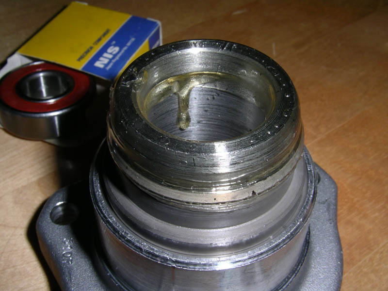

endlich zeit zum schrauben
so, ich bin nun dazu gekommen mir mein päckchen genauer anzuschauen
und wundere mich über einiges..
1. ist die staubschutzmanschette anders (alte version?) was gibt es hier, beim einbau, im zusammenhang mit dem ausrücklager zu beachten?
2. was ist das für zeug (kleber?) auf dem kupplungsnehmer? muss das vor dem einbau komplett entfernt werden?
danke und freundlichen gruß!
