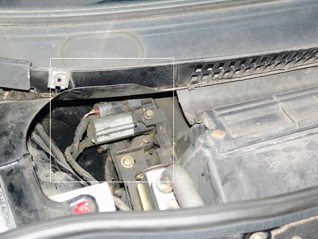

Kann mir jemand sagen, ob dies hier der Stellmotor für die Umluftklappe ist:
Siehe Foto
Der ist für die Außenluftabriegelung (Umluft)...
Jepp, das isser! :smile:
Die sich bewegende Umluftklappe sieht man aus dieser Perspektive auch.

Wo sitzt die Umluftklappe? Sehe rein garnichts?
