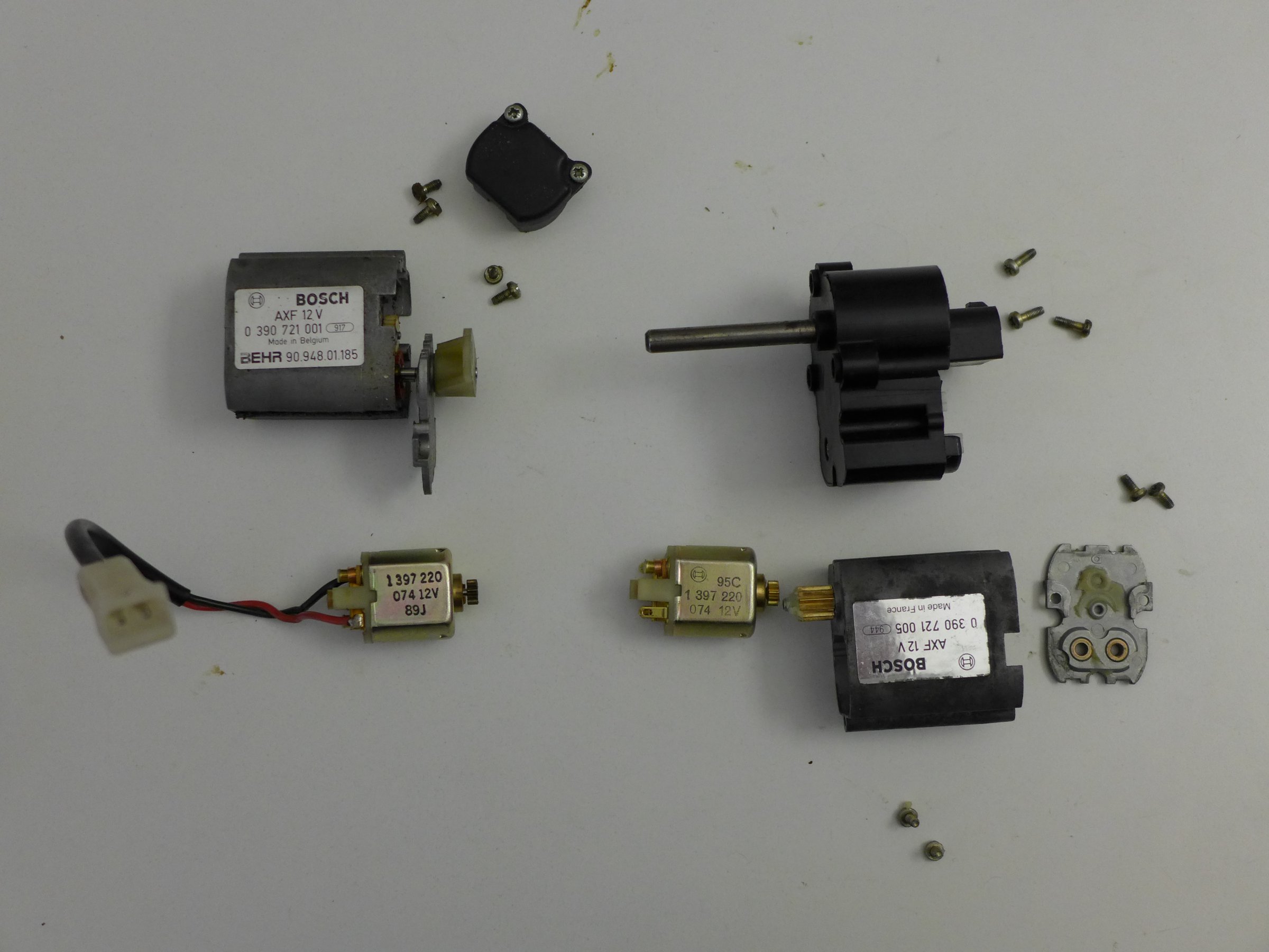

Überholung Stellmotor Bosch AXF 12V 0390721005, Saab 9624867

...in der regel ist ja nicht der motor selbst defekt, sondern das angeflanschte "getriebe"...

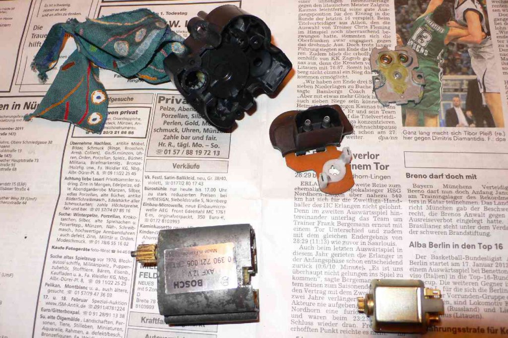

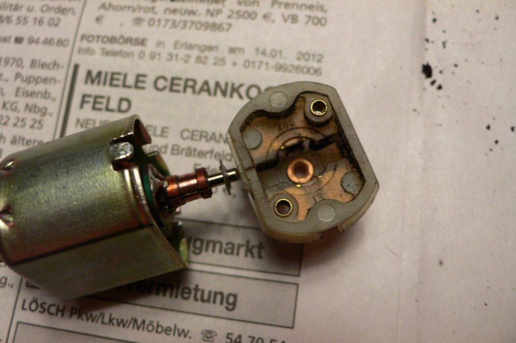

Das kann ich soweit nicht bestätigen. Ich habe schon jede Menge defekte oder verschmodderte Elektromotoren aus Getrieben rausgezogen, aber noch keine Defekte am Getriebe selbst gesehen. So auch hier: einmal Elektro-Motor öffnen und reinigen erweckt ihn wieder zu neuem Leben.
Hat man das Teil einmal außen, kann man es in aller Ruhe in der warmen Stube zerlegen und wieder auf Vordermann bringen. Das Gute ist, daß das Getriebe nur zusammengeschraubt ist ohne Verklebungen, Rastnasen oder explodierende Federn. Lediglich die Orientierung des E-Motors sollte man sich merken, sonst kann man alles wieder auseinanderbauen oder die Polung des Steckers ändern. :redface:
Die Verfassung des E-Motors kann man auch mal von außen püfen anhand des Widerstands. Sollwert ist ca. 50 Ohm. Größere Widerstände wie z.B. das doppelte deuten auf einen Reinigungsbedarf des Motors hin. Kann man so ähnlich auch hier nachlesen:

Hier noch ein paar Bilder. Der Verschleißzustand des Läufers ist schon etwas fortgeschritten, die Kohlen sind jedoch noch weit ausreichend.
[ATTACH]60053.vB[/ATTACH][ATTACH]60052.vB[/ATTACH][ATTACH]60051.vB[/ATTACH]

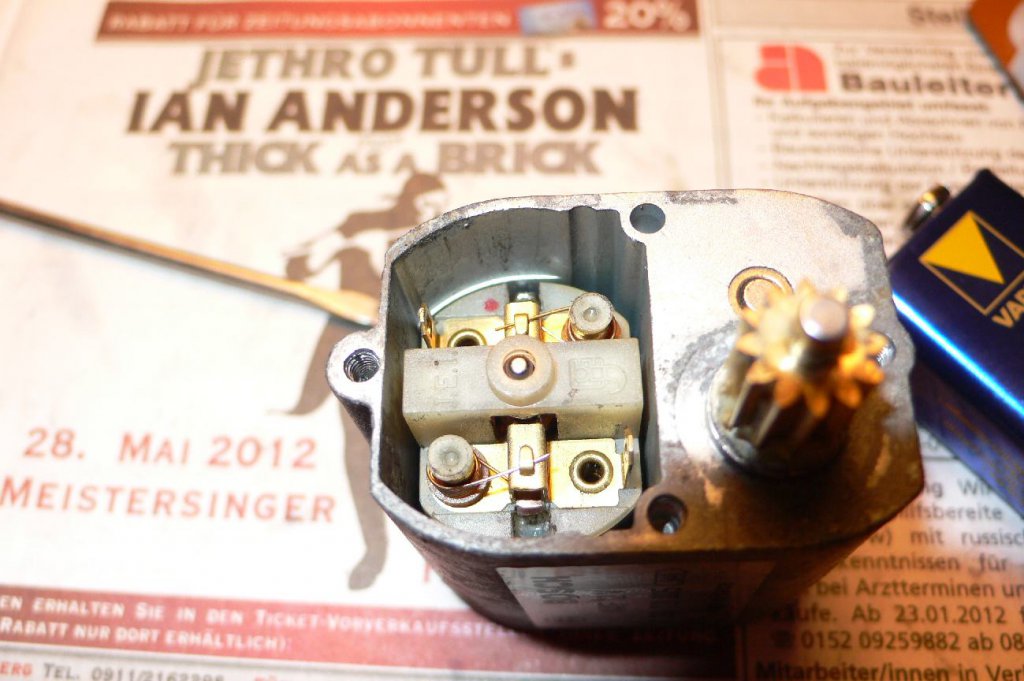

Nach endloser Fummelei an der dritten Schraube und "seelischer" Untertützung von silberpfeil habe ich die dritte Schraube endlich mit einer Knarre rausbekommen.
Die Zerlegung und Reinigung des Motors ging danach ganz einfach (Danke an silberpfeil) - okay der Motor selber brauchte etwas Gewalt für die Öffnung der Laschen. Mit 9V-Batterie läuft der Motor mit Getriebe nun wieder ohne Probleme - zuvor tat er keinen Wank. Der Innenwiderstand des Motors beträgt 15 Ohm - sollte also gut sein. Auch eine Messung der Leitungen aus der ACC-Steuerung zeigen +/-10V an - je nach Schalterstellung.

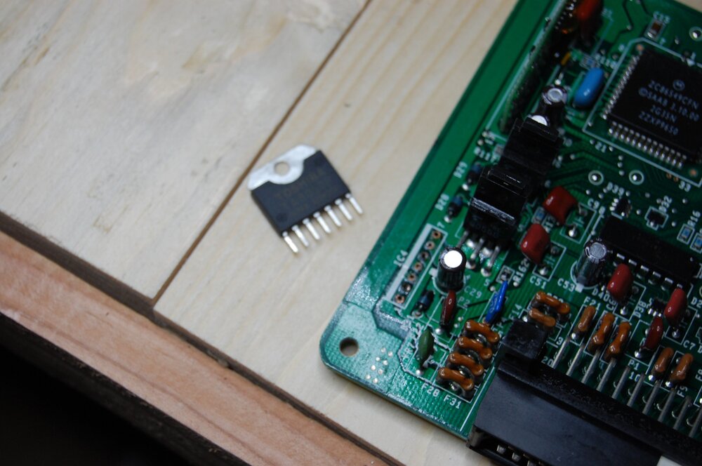

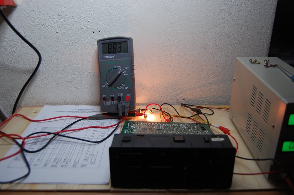

Da auch bei unserem 97er Anni (ca. 275.000km) die Scheiben immer beschlugen habe ich den Stellmotor ausgebaut, gereinigt und das Getriebe neu gefettet. Mit externem Netzteil zieht der Motor in eingebautem Zustand ca. 75mA, 250mA an den Endpunkten. Leider liefert die ACC nur im unbelasteten Zustand die benötigte Spannung von 10,5 VDC und -10,5VDC.

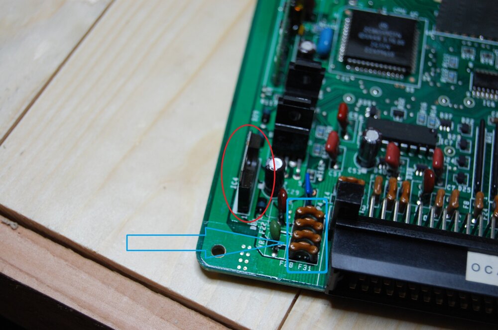

In der ACC ist ein Toshiba TA8050P verbaut. Das IC bekommt man für ca. 20€ aus England. Ohne Last an dem Ausgang arbeitet das IC normal. Bei Last an Pin3 und Pin5 gehen diese sofort auf High und an den Eingängen liegt ein undefiniertes Level an. Die Spannung an Pin3 (Masse) und Pin7 (geregelte VDC) ist stabil.
Ich bestelle jetzt das IC und tausche es aus.
Schutzlack und reine SMD-Bestückung, wie an anderer Stelle beschrieben, hat die ACC allerdings nicht. Kalte Lötstellen werden sich mit einer Lupe und viel Licht sicher finden lassen, auch wenn ich diese Arbeit überhaupt nicht mag.
ta8050p.pdf
1) Respekt für die Recherche
2) das ic hat ja Schutzfunktionen eingebaut. Sicher, das die Versorgung im lastfall nicht zusammenbricht?
Versorgungsspannung ist stabil und auch belastbar, habe direkt am IC eine 10W-Lampe betrieben.
Die Schutzfunktion ist nur bei Spannungen über 6 Volt in Betrieb.
Steht im Datenblatt aber anders.
Overheat Detection, Overcurrent Detection, and Overvoltage Detection
Was liegt denn an den Eingängen 1+2 für Pegel an?
6V: Note 3 auf Seite 2 des Datenblatts
Pegel an Pin1 und Pin2 ohne Belastung des Ausgangs:
Ruhezustand beide Inputs auf High, nach dem Betätigen der Umlufttaste entweder H und L oder L und H. Nach ca. 15 Sekunden beide Eingänge auf High.
High-Pegel ist 4,8VDC gegen Pin4 (Masse), Low- Pegel ca. 0,2 Volt.
Bei Belastung sind beide Ausgänge auf 10 Volt und die Eingänge pendeln zwischen 1,2 und 2,0 Volt.
Laut Beschaltung dürfte der Ausgang sicher keinen Einfluß auf die Eingänge haben.
Das IC ist auch über den Elektrogroßhandel verfügbar, allerdings brauche ich ja nur eines oder zwei und bestelle deshalb über eBay in GB.
