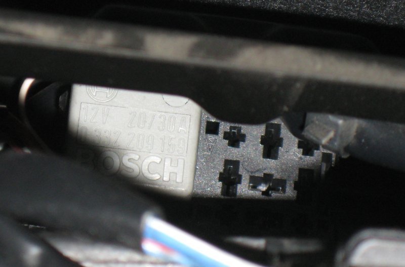

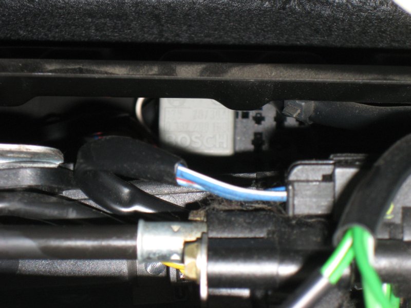

Hallo Bjoern,
wie versprochen die Bilder - leider kriege ich das nicht besser hin, denn da ist allerlei Zeugs (Kabel und die Motoren selbst) davor - die Fotos sind vom hinteren Fußraum aus unter dem Sitz in Fahrtrichtung blickend geschossen.
Du kannst auf dem ersten Bild die ungefähre Lage erahnen, auf dem zweiten ist nochmal das Relais (grauer Würfel) mit Bosch-Nummer etc besser sichtbar; kannst Du mit der Aufschrift Deines gefundenen Relais vergleichen. Ganz sicher ist aber eines: OHNE eingestecktes Relais werden die el. Sitzverstellungen beider Sitze NICHT funktionieren.
Hoffe, das hilft Dir weiter. Ansonsten: stell doch mal Bilder Deines Steuergeräts ein.
Martin
Vielen Dank!!!
man, das muß ich echt sagen, VIELEN DANK, das jemand sogar mit seinem FOTOAPPARAT unter den Sitz kriecht um ein FOTO zu machen !!
VIELEN DANK NOCHMAL !!
werde gleich mal rausgehen un nachsehen, melde mich dann nachher nochmal !!
Liebe Grüße Bjoern
