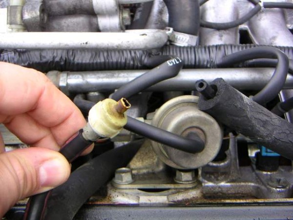

kennt einer DAS teil ? im flenner katalog nicht gefunden
diese kleine "filterchen" sitzt im unterdruckschlauch direkt am anschluss zum ventildeckel und ist gerade abgebochen (Softturbo). Weiß jmd. wie sich das schimpft, bzw. wo man es bekommt ? Im Flenner isses nicht auffindbar.
Danke,
///Tomas am Schwager-Saab
Hallo
Dieses kleine Filterchen ist ein Ventil.Dieses bekommst du auch bei den netten Jungs von Flenner.
Gruß MichaP.
Und wie heisst das ?
Hallo Tomas!
Das Dingens nennt sich im EPC einfach Ventil! :D
Hat die Teilenummer 75 21 313.
Grüße,
Erik
Hallo Leute,
ist nen Rückschlagventil, das verhindert das Ladedruck in das Kurbelgehäuse gedrückt wird und gleichzeitig gewährleistet, das Druck aus dem Ventildeckel in den Ansaug entweichen kann.
Grüße Balze

Einbaurichtung ist wichtig.Durch ein verdrehtes Ventil hab ich jetzt einen auf dem Hof, der auf der Bahn sein Öl mit Ladedruck auf die Strasse befördert hat.Motor fest.
Danke für den Tip, aber das Original hängt noch dran, wie auf dem Foto zu erkennen :)
