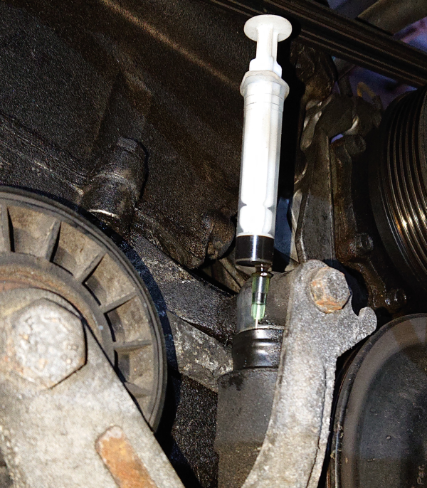

Dieser Dämpfer dämpfte die ersten ca. 4 mm nicht.
So wurde das mit ca. 4-5 cl Öl und zwei mal durchdrücken behoben:
Prognose:
hält von Zwölf bis Mittag.
Wo Öl rein kann, kann auch welches raus........aber wenn man die Spritze im Hanschuhfach hat, kann man ja alle 50 Km "nachölen" :-) :-) :-)
Hält lange, selbst bei gerissener Manschette. Hab ich ab 2005 schon getestet.
Soll ja nicht eine notwendige Reparatur ersetzen, aber kann die Zeit bis zum Ersatz gut überbrücken und so das Risiko eines Riemenschadens - z.B. auf der Urlaubs-Heimfahrt - auf einfache Weise umgehen. Selbst wenn man alle 50 km nachölen müsste.
Diese Manschette war allerdings noch unbeschädigt. Das ursprüngliche Öl ist wohl über die Jahre durch den Spalt rausdiffundiert.
