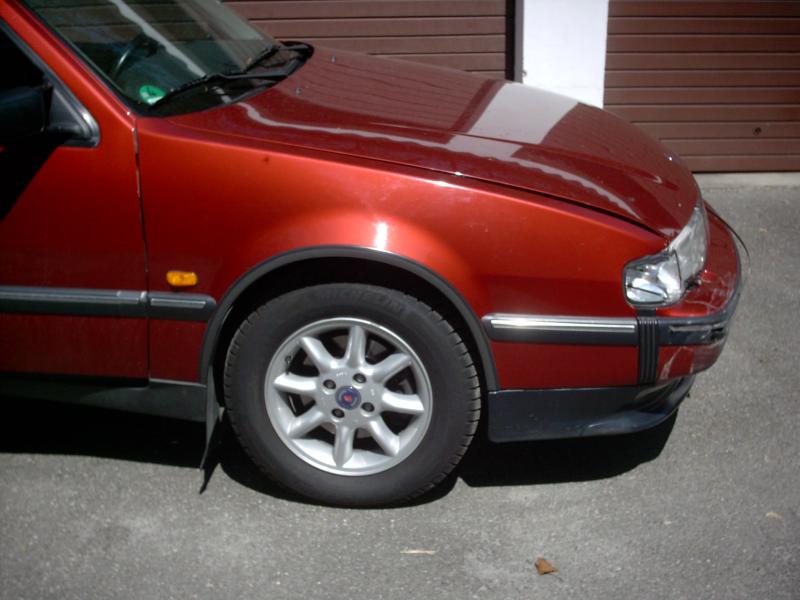

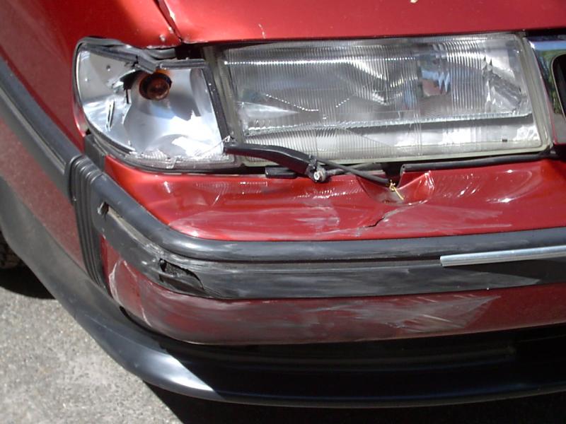

Nun hat gestern abend ein voreiliger Daimler 190 meiner Tochter die Vorfahrt genommen. Trotz einer Vollbremsung kam es zum Zusammenstoß.
Glücklicherweise innerorts, meiner Tochter ist nichts Ernsthaftes passiert, HWS-Distorsion halt. Airbags haben nicht ausgelöst, der Sachverständige meinte, die Aufprallgeschwindigkeit habe wohl unter 30 km/h gelegen.
Blöd ist aber, daß der schöne fast neue 9000 nun ein Unfallauto ist. Den habe ich vor zwei Jahren aus erster Hand gekauft, das Auto war in Topzustand, hat wenig Kilometer und eine sehr gute Ausstattung. Es ärgert mich, daß ich jetzt einen Unfallwagen habe.
Kaputt ist auf jeden Fall der Kotflügel, Spaltmaß zur Beifahrertüre stark verändert, Motorhaube, Schloßträger, Scheinwerfer, Stoßstange mit Prallteil, Blinker, Scheinwerferreinigungseinrichtung und alles was beim Zerlegen noch auftaucht.
Es stellt sich nun die Frage, wie ich am besten wieder zu der Situation vor dem Unfall komme. Ich hätte gern weiterhin einen Top9000.
Ich könnte das Auto reparieren lassen, morgen erfahre ich vom Gutachter, wie hoch Reparaturkosten und Wiederbeschaffungswert sind. Voraussichtlich hält sich das ungefähr die Waage.
Oder ich könnte den Erlös aus Resteverkauf, Reparaturkosten und Nutzungsausfall nehmen um einen neuen 9000 zu kaufen. Wobei die Versicherung sagt, ich habe gar keinen Anspruch darauf, wieder einen 9000 zu haben. BMW oder so wäre auch Ersatz.
Was meint ihr dazu? Was dürfte sinnvoller sein.
Mit dem Anwalt werde ich morgen sprechen, aber die Entscheidung sollte möglichst vorher fallen.
Danke für eure Tips.
Ralf

Meist hat bei einem Anprall auf das Eck das Blech unmittelbar hinter dem Lampenhalter einen Knick.
Genau hinschauen. Ist unter dem Kühlwasserbehälter, dem Einfüllstutzen für Wischwasser und den dazwischengefrimmelten Klimaleitungen schlecht von oben zu sehen.
Instandsetzung mit Neuteilen ist quasi wirtschaftlich nicht finanzierbar.
Brauchbare Teile einzeln zusammensuchen dauert ewig.
Mach Dich auf die Suche nach einem gut erhaltenen Schlachter mit Heckschaden und/oder defektem Motor und Getriebe.
Nur alleine die Rechnung für den Lackierer (...das Rotmetallic ist ein thermoaktiver Lack !) wird einen Großteil von dem Geld auffressen, welches Du von der gegnerischen Haftpflicht zu erwarten hast.

Bei mir war es ein (fast identischer) Unfall. Josef hat (fast) völlig Recht, nur das die 15 % 30 % sind. Und du den Nachweis erbringen mußt, dass du den Wagen noch nach 6 Monaten gefahren hast (wenn du reparieren läßt).
Mit E-Teilen läßt sich das ganze für recht kleines Geld (rechter Scheinwerfer € 67 Euronen, kannst du von mir haben, neue Stossstange hab ich auch noch, allerdings in blau, Blinker gibts für € 38,-- in der Bucht) beheben läßt. Ein guter Lackierer und Dengelchef ist soooo teuer auch nicht.
Lass bitte die Beifahrertür zu, sonst verkratzt und verdellt diese erheblich!!!

Ich würde nach den Fotos den Wagen nach bei etwa 4300,- - 4500,- ansetzen um damit ohne Streß bei der Versicherung durchzukommen.
Nicht die Kilometer und der offensichtlich unglaubliche gute Fahrzeugzustand sind ausschlaggebend, sondern das Fahrzeugalter...

Spaltmaß vom Kotflügel ist egal, da der rel. flexibel befestigt ist. Mit einem neuen Kotflügel bekommt man das wieder hin.
Gebrauchtteile gibt es mittlerweile genug für den CS.
Hol Dir die Teile gebraucht Kotflügel, (ist die Motorhaube wirklich beschädigt=), Motorhaube und Stoßfänger lackieren lassen wir das teuerste werden....(evtl. kennst Du ja einen Lackierer).
Für den Zeitwert (den Du sicher bekommen wirst), läßt sich das meiner Ansicht nach wieder herstellen....
