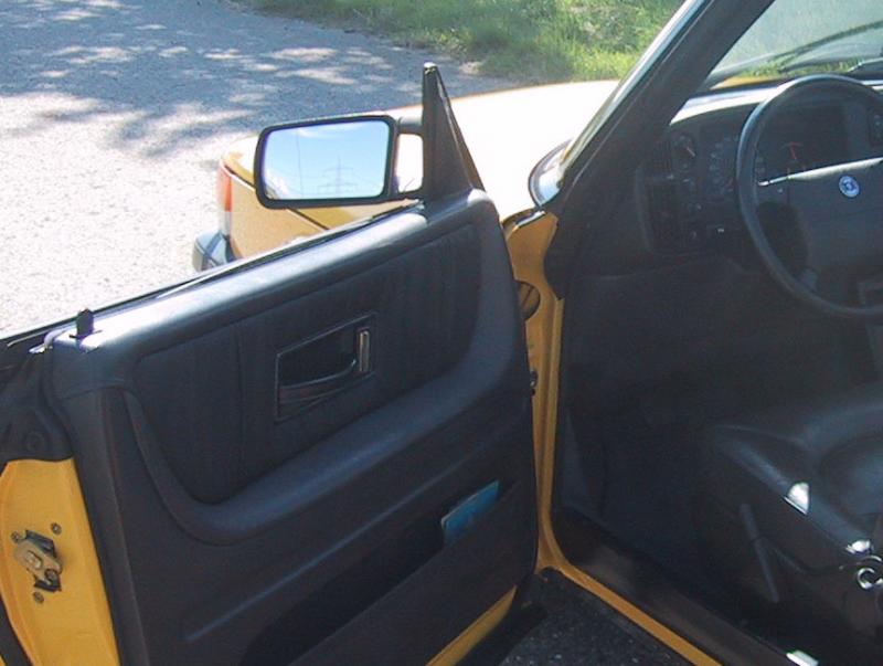

Mit was sind oben genannte Seitenteile eigentlich original bei Lederausstattung bezogen? Auch mit Leder? Ich habe da ganz ekelhaftes Plastikgewebe vom Vorbesitzer drauf, fuehlt sich an wie eine duenne Regenjacke....

Ganz einfach mit Stoff (Velours?) - hab meine mit Alcantara überzogen, passend zum Dachhimmel.
Ganz einfach mit Stoff (Velours?) - hab meine mit Alcantara überzogen, passend zum Dachhimmel...
..Leder kommt aber auch ganz gut :smile:
Ja, wenn man es sehen kann, auf dem Bild erkennt man recht wenig :biggrin:
Ansonsten, wer das original belassen möchte und wenn keine Löscher oder Risse drin sind: Der SAAB-Stoff ist waschbar, nachdem man ihn vom Holz herunter hat; Colorwaschpulver und natürlich nicht zu warm. Trocknet sehr schnell über Nacht und man ist den elenden bröselnden Schaumstoffrest auf seiner Rückseite auch los. Klebstoffreste von den Holzplatten entfernen, diese mit doppelseitigem Teppichklebeband bekleben und zunächst eine dünne Schaumstoff-Lage aufziehen, um die Kanten herum. Darauf nochmal Teppichklebeband, und dann den trockenen Stoff. Man braucht dafür höchstens eine Stunde, auf zwei Tage verteilt, und diese Flächen sehen wieder aus wie neu.

Klaus, er meinte aber den Bereich, wo der Türgriff drin ist.
Ist der bei Dir auch aus Leder (sieht man auch dem Bild nicht).
Die "Armablage" ist aus gepolstertem Leder, richtig?
Ja, jetzt schon.
Ja, ab Werk
Ja, ab Werk

Hab meine Standard-Türverkleidung gegen Anniversary/Last Editions (mit Leder) getauscht.
Die Türverkleidung ist die selbe. Nur, dass eben ab der Armauflage bis nach oben Leder ist.

Fensterkurbel und Lederverkleidung ... geht nicht gut! ... oder?
Was heisst da "ganz gut"? Echter Luxus! Toll gemacht Klaus, meine Komplimente.
Aber wie war die Frage wegen der Fensterkurbel? Hätte man bei Deinem Beispiel mit Lederverkleidung nicht ein wenig Mühe, da es nicht ganz straff anliegt?
Jemand von Euch hatte die gleichschöne Lederverkleidung in rot! Leider lässt mein Gedächnis wegen altersschwäche immer mehr und mehr nach ... aber habe da im "Hinterkopfspeicher" noch HFT-901CV in Erinnerung ... ist's möglich?
