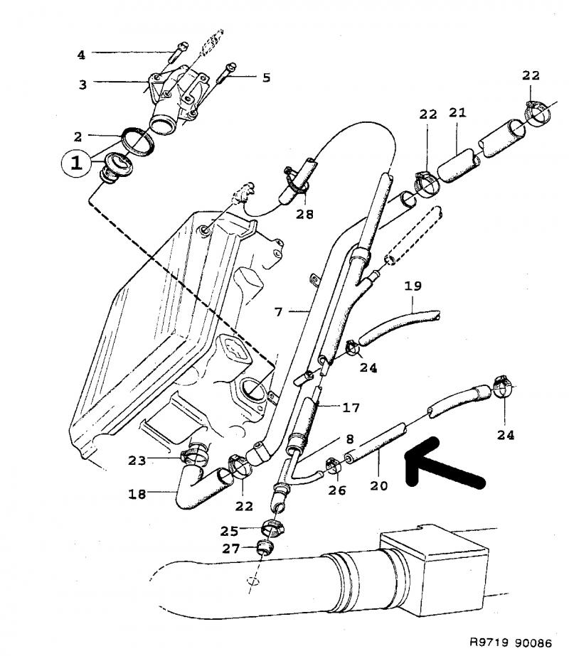

Hallo Forum,
Auto: 900 turbo 16, MY 1989, B202
Problem: Auf dem Anlasser, also direkt unter der Drosselklappeneinheit steht ein Kuehlwasserpfuetzchen. Habe alle Schlaeuche, die an die Drosselklappeneinheit (in Farhtrichtung rechts) angeschlossen sind abgefuehlt, scheinen alle trocken zu sein. Plus: die Schlaeuche sind uebereinander angeordnet, sodass Kuehlwasseraustritt auch auf den anderen Schlaeuchen Spuren hinterlassen muesste. Dem ist aber nicht so. Somit kommt fuer mich eigentlich nur ein Schlauch in Frage, der ganz unten an der Drosselklappeneinehit fest ist und so auch genau ueber der Pfuetze angebracht ist - siehe Foto aus dem EPC, Schlauch Nummer 20. Aber ist das ueberhaupt ein Wasserschlauch?? Ich glaube nicht. Wo kann das Wasser herkommen?
Nirgendwo sind Spuren zu sehen von Verdunstetem Wasser, alleine diese Pfuetze.
Danke fuer Eure Tipps.
Jensey
Drosselklappenvorwärmung. Kann schon sein, daß dort Wasser ausläuft. Bau ihn mal aus, mache die Anschlußstutzen frei von Dreck und Oxyd und schau ihn mal an.
....also doch ein Wasserschlauch....war aus dem EPC nicht eindeutig zu ersehen, weil in der Skizze indirekt mit Entlueftung im Ventildeckel oder auch Ansaugtrakt Turbo verbunden. Meterware sollte kein Problem sein, sind keine Steilkurven drin :smile:
Welchen Durchmesser muss ich kaufen??
Danke,
Jensey
Der untere war schon arg weich.....evtl. verliert der nur, wenn gut Druck auf dem System ist.
Da in der Gegend alles schön warm ist, trocknet das auch recht schnell, wenn es ein geringer Verlust ist.
Bau den unteren mal aus und begutachte ihn.
ich wette mit Dir, dass der irgendwo einen feinen Riß aht (oder porös ist...)
Also, habe den gerade mal ausgebaut. Ein Ende hat 7 mm, das andere 12 mm. Wirst Du wohl bei Saab holen müßen (das meinte ich mit Formschlauch).

Danke Turbo, Du hattest natuerlich Recht, hast das ganze ja auch "in den Haenden gehabt" - nur hat mich das EPC verwirrt, weil es mir suggerierte, dieser Schlauch sei ein Luftschlauch und koenne deswegen nicht die Ursache sein...(hat uebrigens auch den Freundlichen verwirrt!) :-)
Dann mss ich wohl bei Saab bestellen.
Danke Marbo fuer's Ausbauen!!! :shakehands:

Schlauch ist bei Saab bestellt - 10 Euro, da kann man nicht meckern.

So, Operation Schlauchtauschen gelungen. Ein (verdammt) kleiner Schritt fuer die Saab-Community, ein grosser Schritt fuer mich. Das ganze war in 20 Minuten erledigt.
Kleiner Tip: man nehme einen Rundpinsel der Groesse 6 (Stil), eine AA-Batterie und die Kanuele einer Silikonkartusche. Diese Gegenstaende eignen sich HERVORRAGENDST, um in die Nacheinander abgezogenen und voll Wasser stehenden Schlaeuche unterschiedlichen Durchmessers eingefuehrt zu werden und abzudichten :biggrin:. Bleibt dabei noch der Deckel vom Ausgleichsbehaelter drauf, haelt sich der Wasserverlust in Grenzen und das Gemecker der Nachbarn auch.
