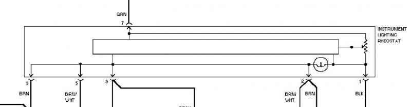

Moin Wenn der Regler der gleiche Typ ist wie beim 902, dann ist das nicht ganz so kurios. Der Regler hat drei Anschlüsse, +12V, Ausgang und Masse als Referenz für den Regler. Wenn die weg ist, dann macht der irgend was, mit Pech die von dir beschriebenen Effekte. Also Voltmeter raus und die Spannung an einem Masseanschluss (z.B. am Helligkeitsregler oder am EDU) messen, am besten wenn Last auf dem Bereich ist, also die Birnchen leuchten (sollten). Flemming

Öhm ja, nein. Der Regler hat 3 Anschlüsse, allerdings sind mache mehrfach herausgeführt. Aus elektrischer Sicht sind es drei Potentiale, so vielleicht besser. Und beim 902 war auch noch ein Fehler im Schaltplan, hatte ich vor kurzem was im 900 II dazu geschrieben. Da war ein Pin am falschen Potential gezeichnet.

Moin,
kein Problem. So sieht das ganze elektrisch aus:
[ATTACH]30525.vB[/ATTACH]
und da kann man sehen, dass an Pin 7 die 12V liegen (vom Lichtschalter über Sicherung 29 kommend), an Pin 1 die Masse als Referenz für den Regler und als Masse für die eigene Schalterbeleuchtung.
Am Ausgang des Reglers (die innere Kiste) liegen dann intern in dem schwarzen Gehäuse, dass du ins Amaturenbrett steckst gemeinsam die Pins 2, 3, 5, 9 und das interne Birnchen.
EDU, Clock, Radio und Instrument Cluster hängen übrigens an Pin 5, sollte braun/weiß sein. Haben jeweils einen gemeinsamen Versorungspunkt und Massepunkt. Die müssten also zumindest mal alle gleich reagieren soweit die Geräte nicht intern noch was schalten (so wie die SID's beim 902).
Ich hoffe, dass das so verständlicher ist.

@Flemming:
Danke für die Info's... Sind schon in meinen Kopf reingelaufen, aber die Verarbeitung dauert noch ein bisschen :rolleyes:
