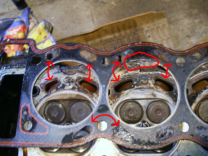

Habe hier länger nichts mehr vom mir hören lassen oder was eklatant wichtiges / dramatisches beigetragen und das, ohne ein schlechtes Gewissen zu haben!!! Grund? Mein Auto lief!!! Nun ja, Betonung auf "lief". Mittlerweile hab ich den Kopf runter und die ZKD als Übeltäterin entlarvt.
Warum muß so ein Scheiß immer nachts auf der Autobahn passieren, wenn man gerade dabei ist seine Sommerreifen einzufahren ?!? Nun ja, scheinbar ist es wirklich nur die ZKD, konnte bisher keine Riefen in den Zylinderlaufbahnen oder Risse im ZylKopf feststellen.

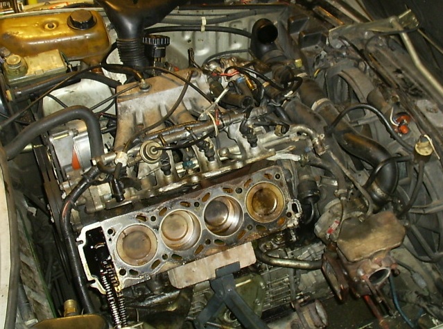

Für die, die es noch vor sich haben: ich habe 5 Stunden für die Demontage des Zylinderkopfs gebraucht, hätte dabei aber mind. 15min sparen können, wenn ich den Krümmer drangelassen hätte. Aber leider stellt man manchmal erst hinterher fest, daß etwas doch geht. Wenn Ihr nach dem Bentley`s schraubt, dann spart Euch also "Krümmer abbauen" und "Turbo ausbauen"! Wenigstens hab ich den Turbo von Anfang an nicht angerührt.
Bei der Arbeit ging alles ohne Probleme, also keine abgerissenen Stehbolzen oder sonstige Leckereien. Auch beeilt hab ich mich nicht sonders, daher wohl auch die 5 Stunden.

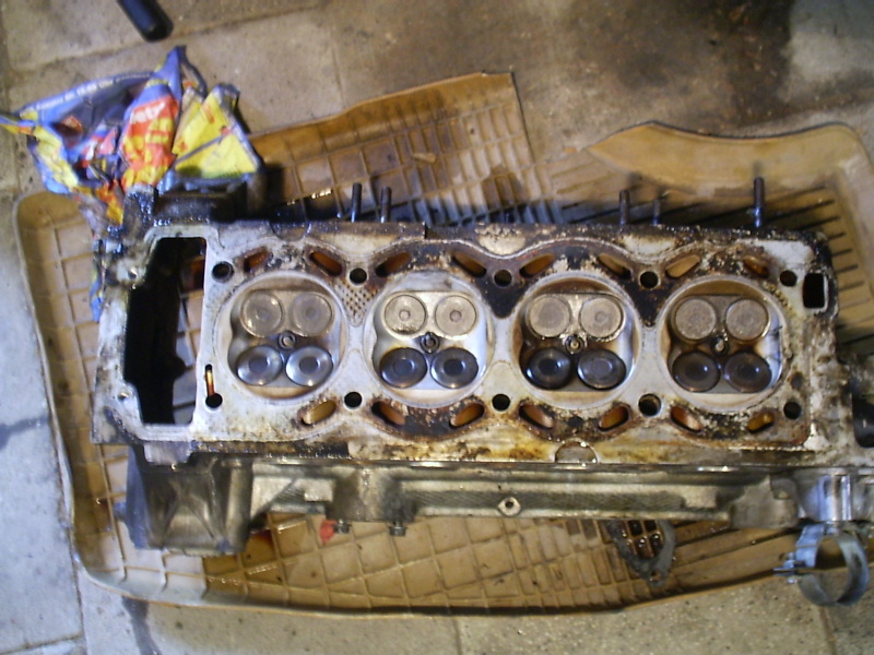

Habe Euch allen auch gleich mal ein paar Bildchen reingestellt, damit Ihr Euch am Elend anderer ergözen könnt ;) ;) ;)
Weiß übrigens jemand, warum die Kühlwasserbohrungen im ZK von der Größe her nur bei Zyl 1 mit denen in der ZKD übereinstimmen? Weil sonst hat die ZKD nur so ein paar mickrige Löchleins, wo eigentlich eine breite Ausparung für den Kühlwasseraustausch sein sollte. Sieht man ganz gut auf dem Bild 5, wo die alte+ kaputte ZKD neben der neuen (Elring, bei Skandix gekauft) liegt.
Auf Bild 4 ist rot eingekreist der Defekt an der ZKD zu sehen, die roten Wechselpfeile stellen nochmal die Diskrepanz zwischen Kühlwasseröffnungen in der ZKD und dem ZK dar.

Deine alte Dichtung sieht ja auch so aus, als ob jemand die Öffungen an Zylinder 2-4 vergrößert hättee.

Die verschiedengrossen Löcher sind dafür da, daß Block UND Kopf am besten durchströmt und somit gleichmässig gekühlt werden. Ist ein Querstromprinzip, da auf der einen Seite am Block das Wasser reinkommt, und auf der anderen Seite am Kopf wieder ausströmt. Also bloss so lassen, sonst bekommst grosser Tempdifferenzen innerhalb der Bauteile (Block und Kopf).
Jau Jan, und (@olof) vergrössert hat da auch keiner was - da hat die böse Übeltäterin nur dran rumgeknabbert :-)

Bei mir war die erste Dichtung bei 120tkm fällig, auch ich werde bei ca 220 blind wechseln, jetziger Stand 165tkm, habe hoffentlich noch zwei Jahre Zeit. @Bentley, ich denke, der Krümmer hat ein ordentliches Gewicht und sollte daher ab, die Gefahr, irgendwelche Stehbolzen beim rein und raus abzureissen, ist doch groß. Tobias, wir sind nicht alle Gewichtheber :-)
der motorkran schon... ;-)
Kann auch nur empfehlen, den Krümmer dranzulassen - spart das Ausbohren der abgerissenen Stehbolzen und heben kann man das auch allein.
ja, so ist das, einer reißt grundsätzlich ab. ;-)

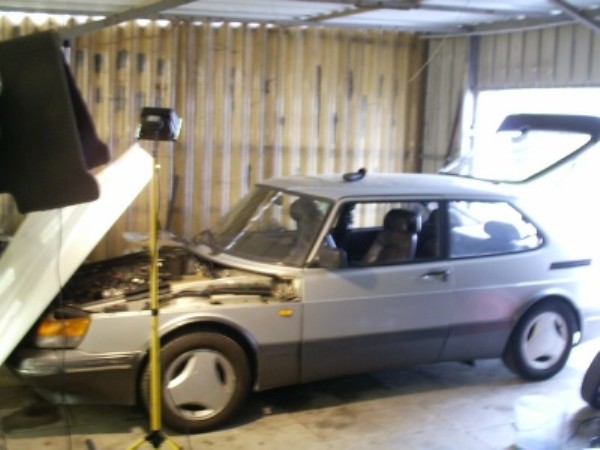

Haube?
Hallo Tobias,
warum baust Du bei dem schwierigen Job nicht die Haube ab?
Sind nur die beiden Schrauben am Haubengelenk zu lösen .... und schon kannst Du viel besser arbeiten.

wg. "warum ich nicht die Haube abgebaut habe": wozu? Geht doch auch so HERVORRAGEND ! Nee mal ehrlich: die Haube stört kein bisschen!
