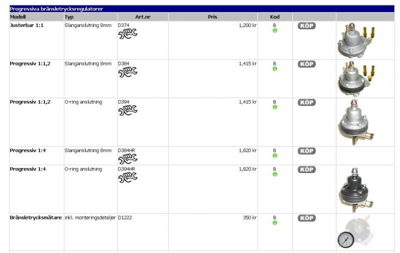

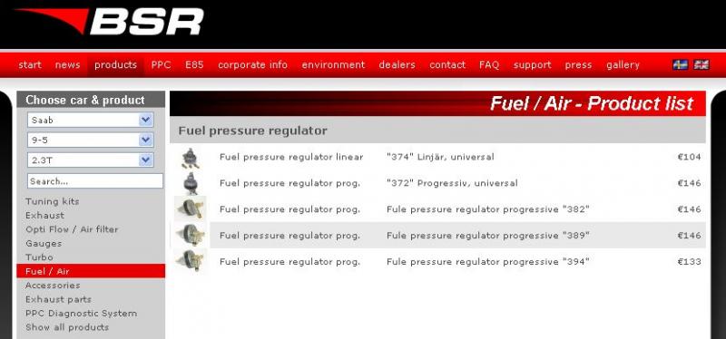

hast Du einen 3,5er Spritdruckregler verbaut?:rolleyes:
Ne, dann wüst ich ja warum er so viel Sprit braucht :wink: ne, bis auf das BSR Kit alles serie.
