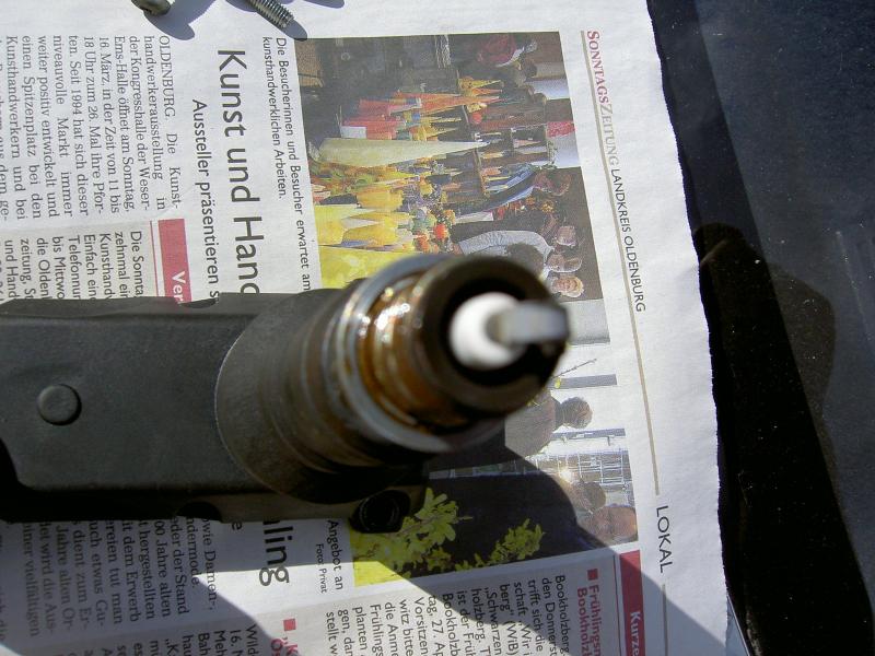

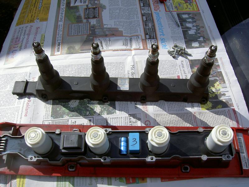

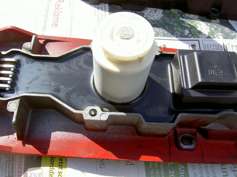

.... Naja, also ich werde die DI Box gleich mal öffnen, d.h. die vier Schnorchel abmachen und schauen ob's da geschmort hat. ...
Schon einige Male geschrieben, gerne nochmals;
Falls es sich bei der Box um die ALTE Version mit 4 tauschbaren Spulen und fest installiertem Kabel handelt, spare Dir die Mühe, besorge Dir den Kabelsatz (mit Stecker an der Box) für die neue Version und eine NEUE Box.

Deine Messwerte sprächen allerdings für einen sehr mager laufenden Motor, hast Du schonmal das Kerzenbild kontrolliert ?
Die Elektroden sollten braune Färbung aufweisen, schwarz ist zu fett und weiss / grau zu mager......
