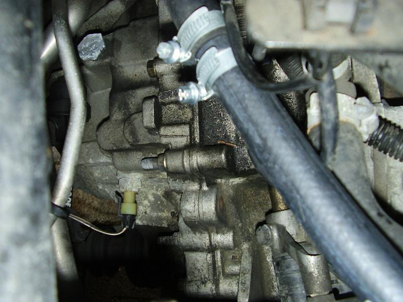

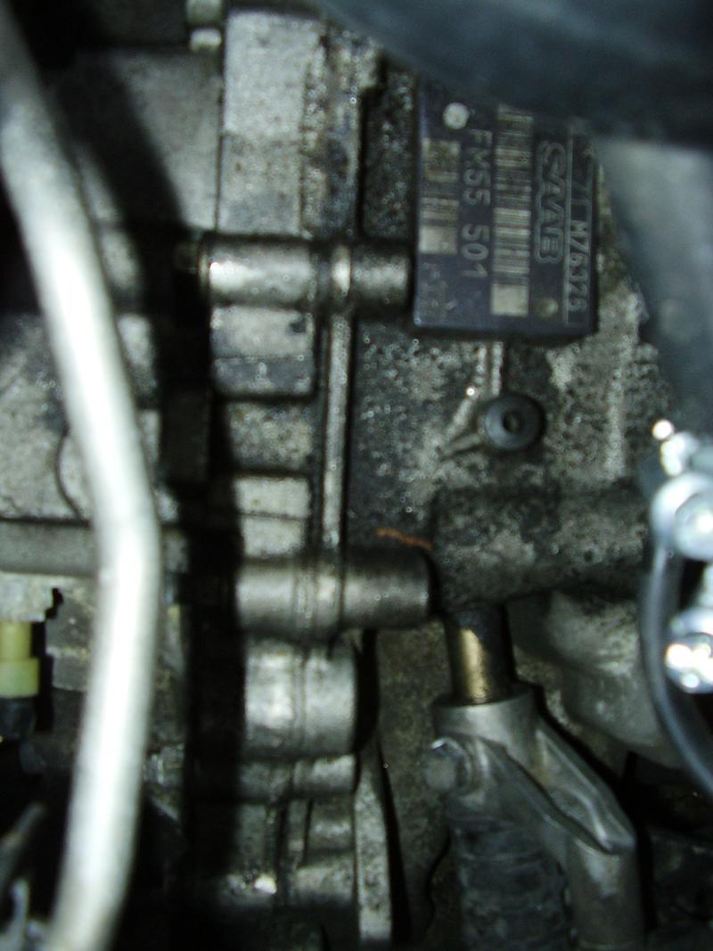

Oder besser doch mit Text. Auf die Schnelle ein paar Bilder ohne nachzudenken, es regnet gerade wieder. Alle Aufnahmen in Fahrtrichtung
Gummistopfen zwischen Typschild und Gestängeeingang
[ATTACH]30709.vB[/ATTACH]

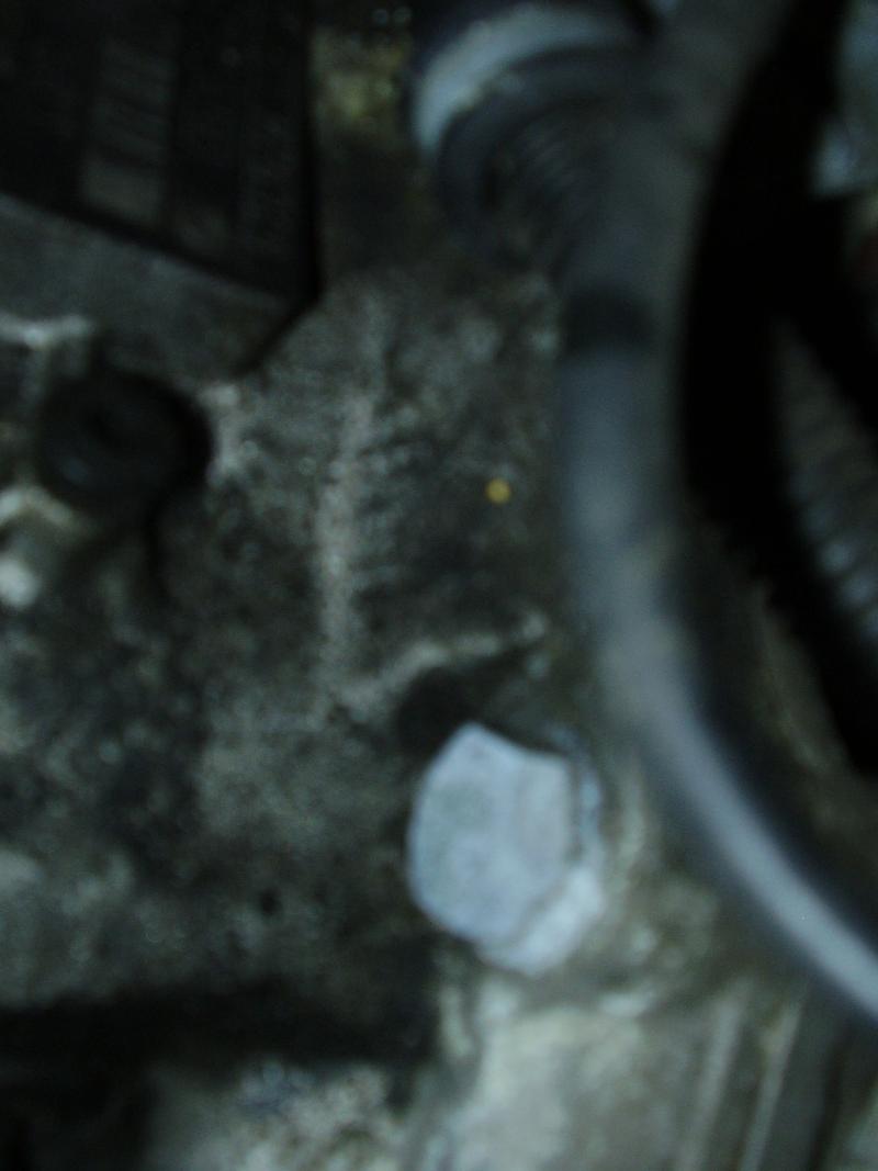

Weiter links
[ATTACH]30710.vB[/ATTACH]
Und noch mal in hundsmiserabler Qualität der Stopfen neben dem Typschild
[ATTACH]30711.vB[/ATTACH]
Hilft's?
