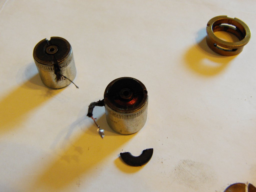

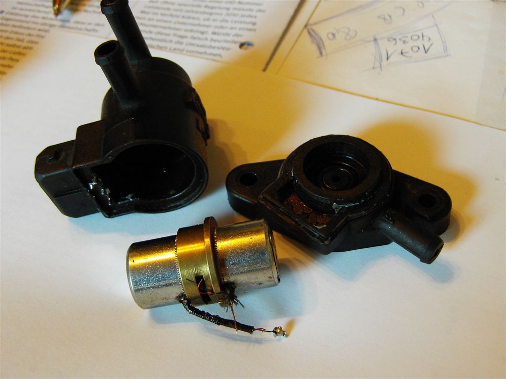

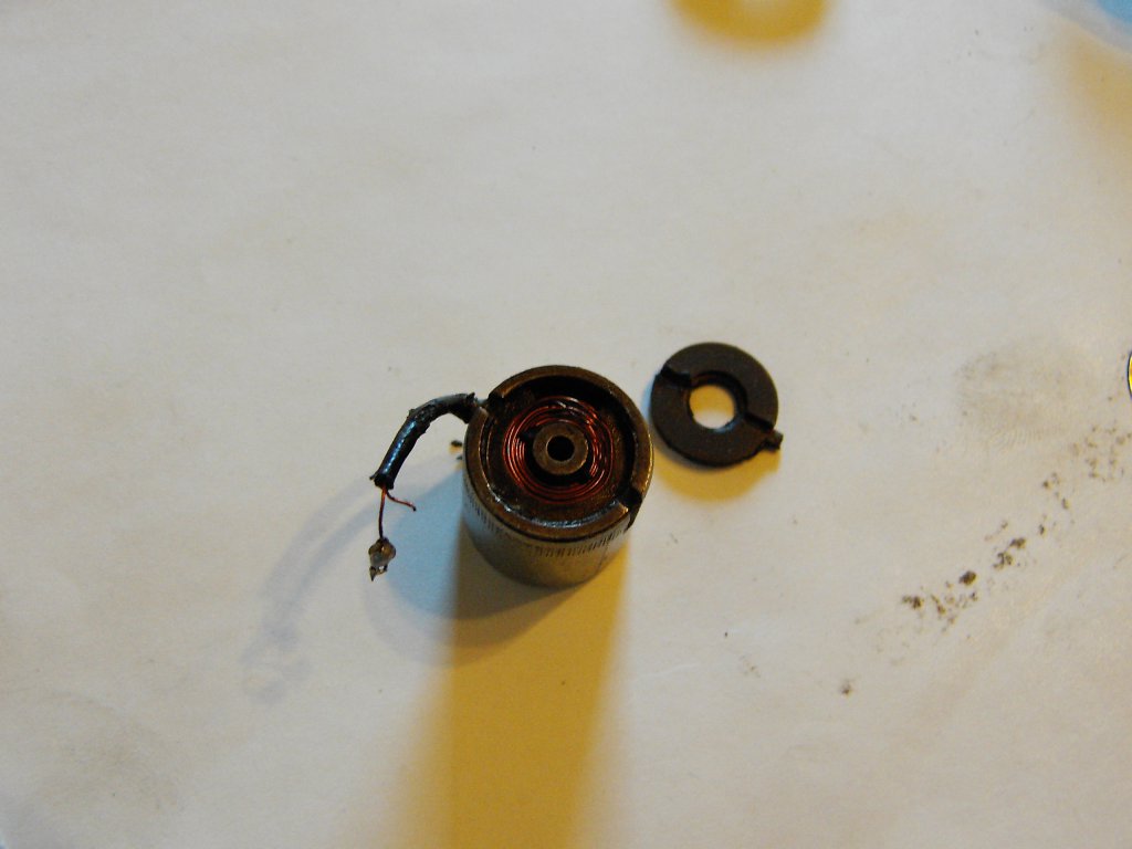

so, Zerlegungsaktion war soweit erfolgreich :smile:
Wiederbelebung ...... :confused: ...... :cool: ........dafür sind meine Finger zu dick und mein Geduldsfaden zu dünn :biggrin:
das Öffnen ging ganz passabel,
indem ich den originalen Kleber im Spalt unten mit der Klinge eines Cutters etwas gelockert und dann das Ventil mit Gefühl gedreht und geknickt habe ....
das Auslöten war schon schwieriger, vielleicht sollte ich doch mal eine Sehhilfe testen :cool:
die Spulendrähte, die beide in einer gemeinsamen Textilisolierung verlaufen und in dieser nur durch Schutzlack vor einem Kurzschluss geschützt sind,
haben mein Vertrauen in ein repariertes APC-Ventil endgültig soweit erschüttert, dass ich mir ein Neues besorgen werde :tongue:

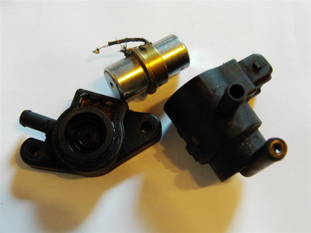

hier noch einige Bilder :
http://www.saab-cars.de/attachment.php?attachmentid=47361&stc=1&d=1272298440

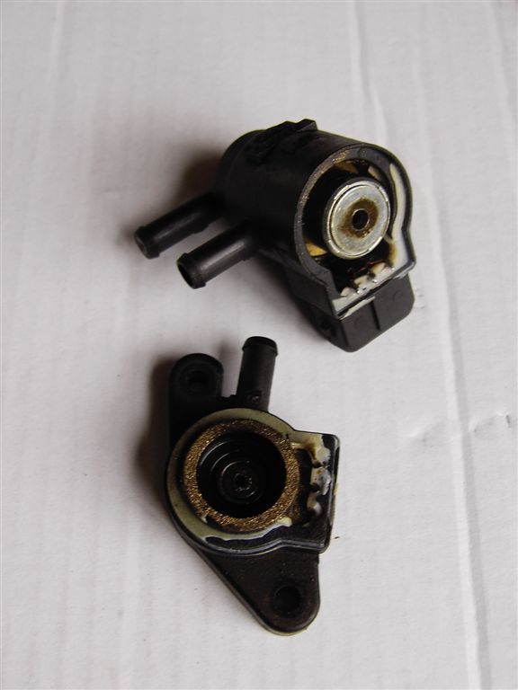

hier ist noch der orig. Kleber zu sehen, ebenso wie Reste von ....(Kupferspray ???) vom Mechaniker des Vorbesitzers ?
....... was jedenfalls der Auslöser für die Funktionsstörungen gewesen sein dürfte !!
Ventil schaltete nicht mehr voll durch, zu geringer Ladedruck, Messwerte waren ok, O-Ringe waren hart und flach
http://www.saab-cars.de/attachment.php?attachmentid=47362&stc=1&d=1272298440
http://www.saab-cars.de/attachment.php?attachmentid=47363&stc=1&d=1272298440
hier noch die beiden O-Ringe in Ihrem Versteck :
http://www.saab-cars.de/attachment.php?attachmentid=47365&stc=1&d=1272300122

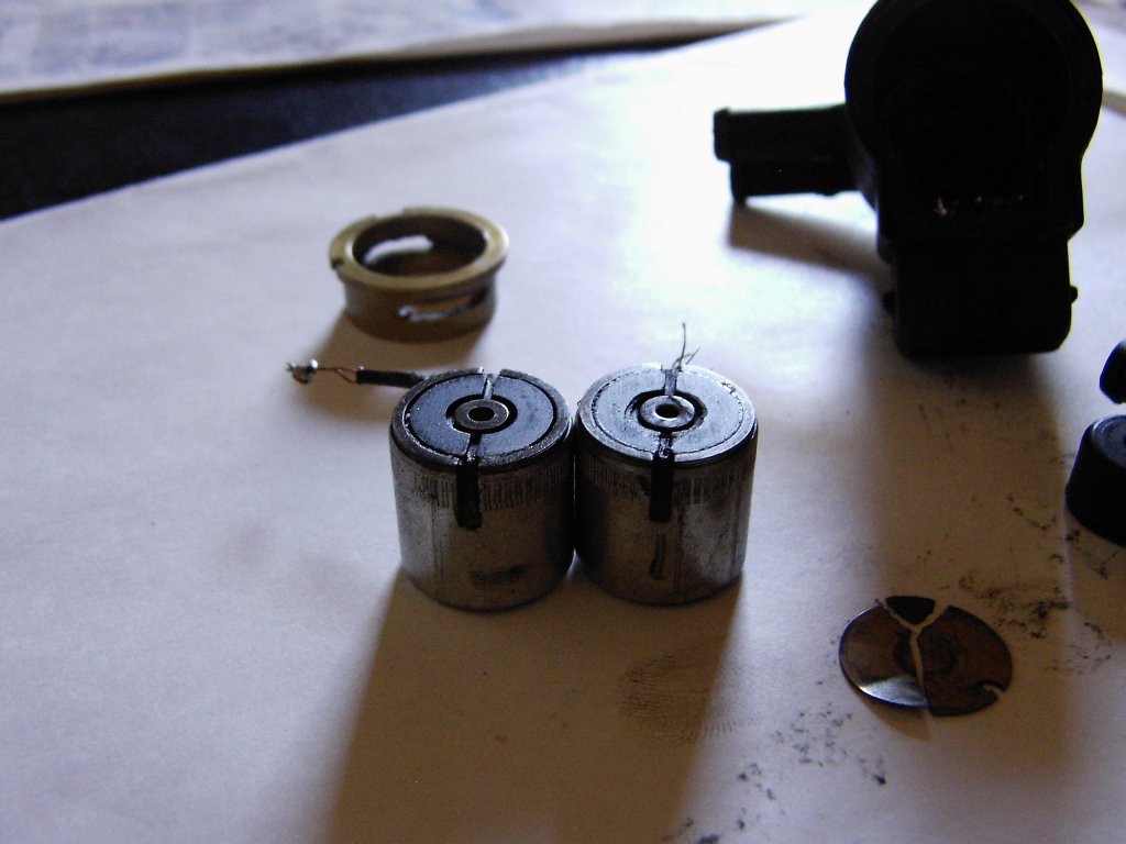

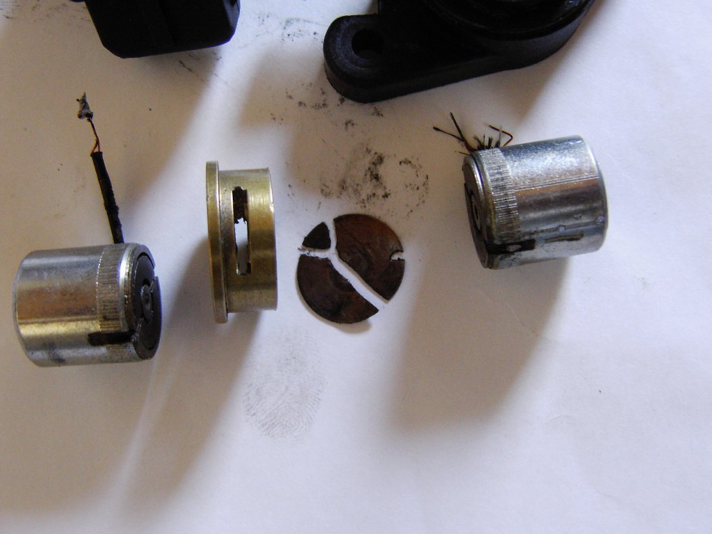

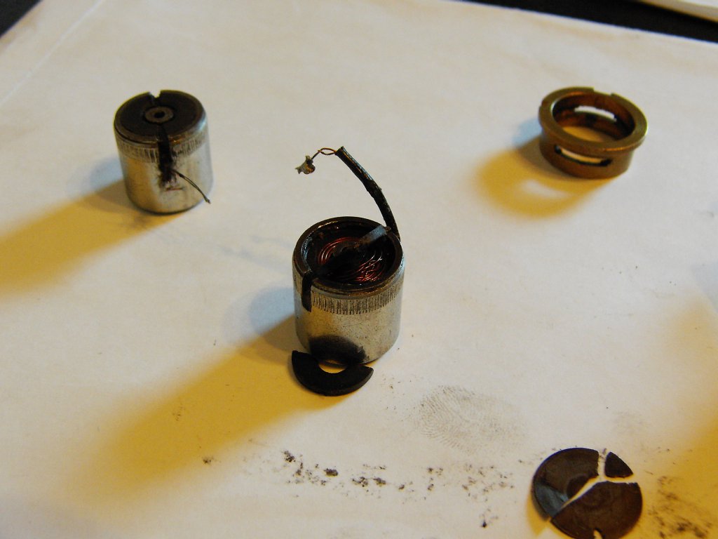

so, weiter mit der Zerlegerei ..... :rolleyes:
das jetzt dreigeteilte Plättchen fungiert(e) als Flatterventil mit beidseitiger Betätigung durch die Magnetspulen
das 0,3mm dicke Stahl-Plättchen hat sich vermutlich durch die verklebende Wirkung vom Kupferspray in 3 Teile zerlegt :redface:

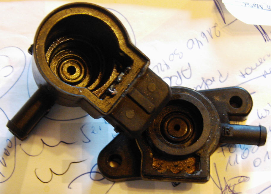

http://www.saab-cars.de/attachment.php?attachmentid=47447&stc=1&d=1272457108
die Dichtflächen für das Plättchen , wie Sie aussehen sollten (links) und wie besser nicht (rechts)
http://www.saab-cars.de/attachment.php?attachmentid=47448&stc=1&d=1272457108
ACHTUNG !
Beim Zusammenbau das Aussenmaß von 37,8mm nicht unterschreiten !

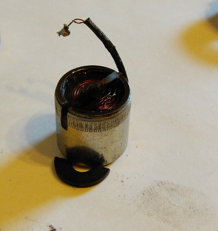

die vollständige Zerlegung war ja sowieso der nächste geplante Schritt :cool:
die hat sich allerdings als etwas schwierig und nicht sehr erfolgversprechend erwiesen :
die schwarzen Deckel lassen sich nur mit sehr viel Kraftaufwand heraushebeln und brechen dabei, die dürften eingeklebt sein :frown:
wenn man dann (am Rand des Deckels) mit einem flachen spitzen Werkzeug weit genug reinbohrt,
bekommt man zwar die Abdeckung runter, es kann allerdings sein, dass darunter die Wicklung beschädigt wurde !
(im vorliegenden Fall war die Spule ja zuerst noch ok, der Draht ist aber inzwischen sicher mehrfach beschädigt :tongue:)
http://www.saab-cars.de/attachment.php?attachmentid=47451&stc=1&d=1272461887
hier die mit der Spitze des Werkzeuges beschädigten Litzen der Wicklung :
http://www.saab-cars.de/attachment.php?attachmentid=47452&stc=1&d=1272461887

und was lernen wir daraus : :rolleyes:
KEINE Mittelchen, Flüssigkeiten oder was auch immer in das APC - Ventil sprühen, giessen oder pumpen
als letzten Ausweg eventuell noch kurz mit Bremsenreiniger die Reste von vorhergegangenen Schmierversuchen ausspülen und dann mit Pressluft ausblasen
alles andere schadet entweder den O-Ringen oder der Wicklung oder der Stahlscheibe !
(oder der Kleber am Gehäuse wird spröd oder ........ etc. etc.)
