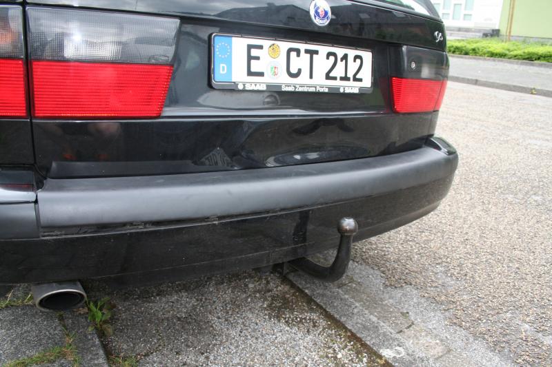

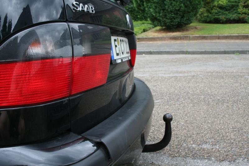

Man sollte halt nie an einer roten Ampel halten....vorallem wenn es regnet... :rolleyes:
Eine Woche vorher wurde die Anhängerkupplung montiert..........:rolleyes:
Der FIAT ist "zerschellt" ließ sich danach noch nicht mal mehr starten, Kühler, Krümmer, diverse Blechteile und vermutlich die Motoraufhängung sind dahin geschieden....:rolleyes:

Der FIAT ist zerschellt, ließ sich danach noch nicht mal mehr starten, Kühler, Krümmer, diverse Blechteile und vermutlich die Motoraufhängung sind dahin geschieden....
Klingt nicht uninteressant. *g*
Bei Dir nur Stoßstangenhülle und Heckklappe oder noch mehr?
Der hohe Schaden am Fiat ist durch die AHK entstanden.
Desweiteren sind die vorderen Bereiche mit eine Knautschzone versehen.

Jep, die AHK ist bei dem Seicento bis auf den Motor durchgeschlagen, Krümmer ist wie gesagt abgerissen...etwa auf höhe der AHK

Aber mich hat die AHK vor einem sicheren Totalschaden bewahrt....

hast du denn schon ein Gutachten? Ein Freund hatte gerade einen fast identischen Unfall. Neben Heckklappe und Stoßfänger hatte der Gutachter die AHK samt Rahmen sowie die Schlossanlage der Heckklappe (klappen- wie rahmenseitig) aufgeführt.
Und ich würde mir den Querträger hinter der Stoßstange sowie die Längsträger im Bereich der AHK-Befestigung sehr genau ansehen. Deformationen an diesen Stellen können teurer sein als der Rest. Am besten innen die Verkleidungen Rückwand und Kofferraumboden mal hochnehmen/demontieren.
Flemming
Ja, Gutachten habe ich und die von dir aufgeführten Punkte tauchen im Gutachten auch auf. Problem ist zur Zeit nur das sich die Heckklappe nicht öffnen lässt..... weil das Schloss offensichtlich einen mitbekommen hat.
