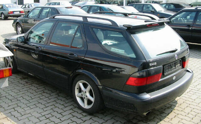

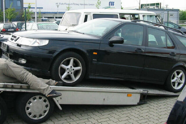

Es ist vollbracht: die letzten Bilder ...
Hallo hb-ex,
ein trauriger Moment. Ich hoffe meinem bleibt trotz seiner Probleme (s.o.) dieses Schicksal erspart. Für 4,5 Jahre sieht er wirklich gut aus. Mit den Felgen im Innenraum sähe er sogar noch aeroiger aus.
grüße
Charlie95
