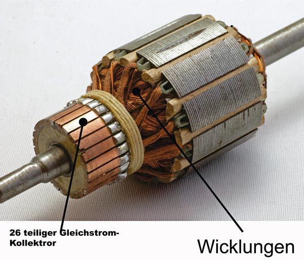

Die Sache mit dem sporadisch stehenbleibenden, bzw. nicht mehr anlaufenden eFH-Motor ist vermutlich einfacher, als man/Ihr denkt...
Ich hab drei solch "tauber" eFH-Motoren hier liegen, die schenk ich Euch...
Das Foto zeigt einen Gleichstrommotor wie er z.B. auch im el. Saab Festerheber Verwendung findet.
Auf dem 26 teiligen Kollektor schleifen zwei gegenüberliegende Kohlen (auch Bürsten genannt)
Wenn der E-Motor stehen bleibt, d.h. abgeschaltet wird, haben die zwei gegenüberliegenden Kohlen genau 26 Möglichkeiten auf dem 26teiligen Kollektor stehen zu bleiben.
Wenn nun eine, oder zwei, oder gar drei der Kollektorwicklungen taub (also unterbrochen/defekt ist/sind), ist das wie beim Roulettespielen.
Immer wenn der Motor zufällig auf einer der tauben Wicklungen stehen bleibt, läuft er hinterher nicht mehr von selbst an !
Anschieben von aussen geht leider nicht, da sich Schneckentriebe (und einen solchen besitzt besagter efH-Motor) an der Abtriebsseite zum starten nicht "anschieben" lassen. (man könnte im Regennotfall höxtens versuchen, wie beim Anlasser, mit dem Hammer aufs Gehäuse zu hauen, das hilft vielleicht manchmal, oder auch nicht... )
Unterbrochene Kollektorwicklungen kann man mit vertretbarem Aufwand nicht reparieren, d.h. mcoupes E-Motor ist mit an Sicherheit grenzender Wahrscheinlichkeit hin, will heissen Kernschrott !
Hobts me ?
