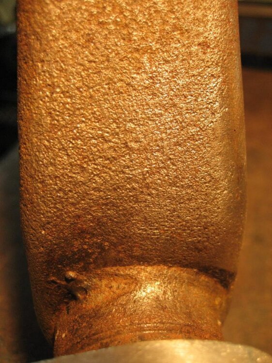

Hab´vorhin mal ein Foto meines Bruchs gemacht,ist nicht sehr gut ( keine Bühne und Regen ) vermittelt aber trotzdem einen Eindruck.Ist natürlich doch die übliche Stelle, die gebrochen ist und man kann am Rost sehen, daß das ein Bruch war, der sich angekündigt hat
Ich stelle mir halt nur die Frage ob die Brüche durch massive (evtl mehrfache) Krafteinwirkung (Bordsteinkanten, o.ä.) hervorgerufen werden, oder "einfach" Materialermüdung aufgrund von Alter/Laufleistung zustande kommen.

Ich wiederhole es gerne nochmals: Altersbedingte Materialermüdung - so die Aussage der Amerikaner.
P.S: Das kommt halt auch bei sorgfältiger Konstruktion vor.

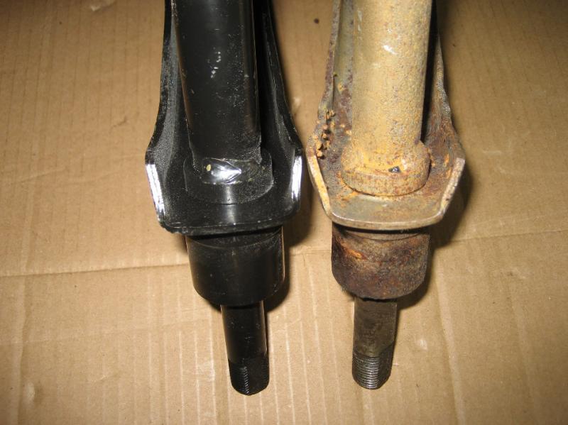

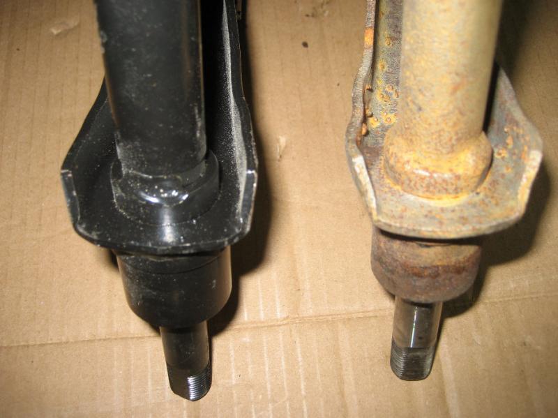

Die Bilder : 1. der gebrochene Querlenker ist auf der gegenüberliegenden Seite gestaucht.Beim Bruch passiert?
2. der gebrochene Querlenker
3. erschreckend : der (noch ) nicht gebrochene Querlenker
zeigt meines Erachtens auch eine baldige Bruchstelle ( dünne
Rostlinie im schwarzen Altlack )
Ich bin jetzt froh,daß ich es hinter mir und sicher für eine ganze zeit Ruhe habe.Irgendwelche Randsteinberührungen werde ich möglichst vermeiden.Diesen Knall des Bruchs möchte ich möglichst nie mehr hören.Also,wie sagte damals der Fernsehpfarrer "paßt gut auf euch auf " !
