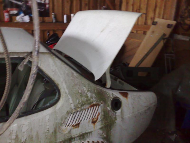

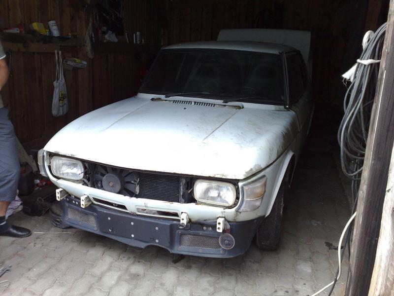

Huhu ^^
Kurzer Einwurf von mir :biggrin:
Die beiden Bilder, die ich gemacht hab, sind im Anhang :smile::smile::smile:
Viele Grüße,
Alex

Das sieht leider auch nur auf den 2 Bildern so aus... der Lack ist net mehr zu retten, wird aber in Originalfarbe neu lackiert...
Ja bitte > MARMORWEISS Nr. 152 G.
Einen SAAB-Lackstift hätte ich dafür noch hier...:biggrin:
.....nene,ich meinte schon die Farbe,also den Farbton, nicht die Lackierung....
