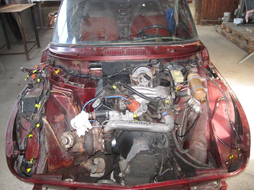

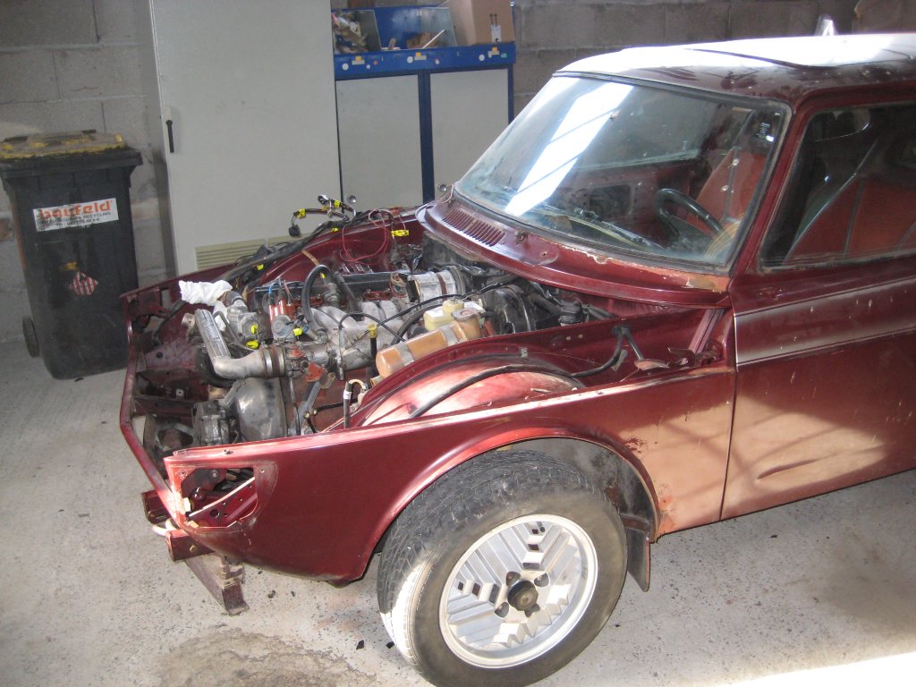

So... hab grad langeweile, da wetter schei...
deshalb ein paar bilder...
Langeweile, bei DEN Bildern?:eek:
Ja.... wie geschrieben! Wetter war scheisse.... sonst hätte ich wohl genug zu tun gehabt...

Nach den Bildern zu urteilen scheint der Zustand ja eher schlecht zu sein. Ich drücke Dir die Daumen, dass die Basis bzw. die klassischen Stellen der Karosse wirklich noch so sind, wie Du beschrieben hast.
Gruß Jevo
Der Zustand ist wirklich besser als man auf den ersten blick denkt.... die Antriebswellentunnel sind Rostfrei, der Rost, der An Bremsen und Fahrwerk zu sehen ist ist nur oberflächlich und kann Problemlos entfernt werden. Die Türen weißen kleinere Rostansätze auf, die aber auch kein Problem sein sollten. Einzigste größere Mängel:
eine Durchrostung hinten Rechts hinterm Radkasten, Wasserpumpe, Auspuff an 2 Stellen undicht (kann geschweißt werden) und neu Lackiert werden muss er eh...

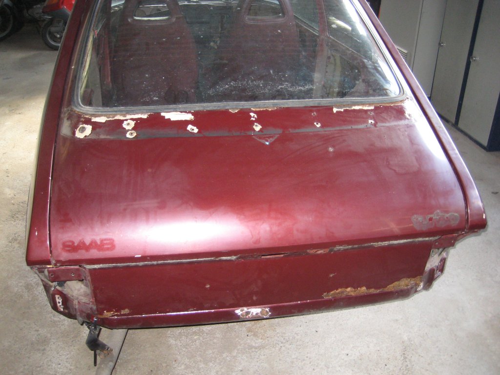

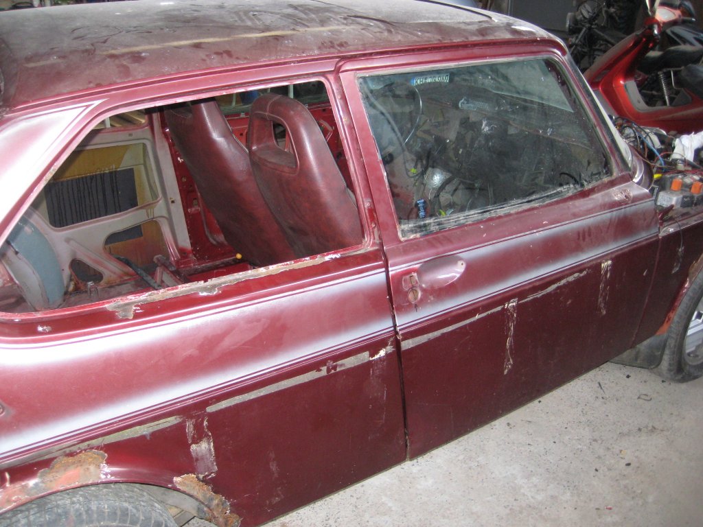

So.... mal ne kleine Zwischeninfo.... bilder gibts en andermal... sorry... find die kamera net und die meisten sind eh auf dem Handy meines Bruders.... Haben den Lack fast komplett runter und der 99 Strahlt jetzt in einem wunderschönen Rostschutz-braun^^ 2 kleinere Stellen müssen noch geschweisst werden.
Nebenwelle für die Wasserpumpe hat sich leider keine gefunden....
Haben jetzt erstma ne elektrische Wasserpumpe aus Australien eingebaut (bitte nicht Schlagen).... ging eigendlich ganz leicht und hält den motor sogar ohne lüfter schön kühl^^
frontscheibe musste raus... und is dabei natürlich gebrochen.... aber da drunter war auch ne menge rost.... egal... haben uns ja en schlachtfahrzeug besorgt.

So hab grad noch en paar Bilder gefunden....
sind allerdings schon was älter... die Löcher sind mittlerweile zugeschweisst.
