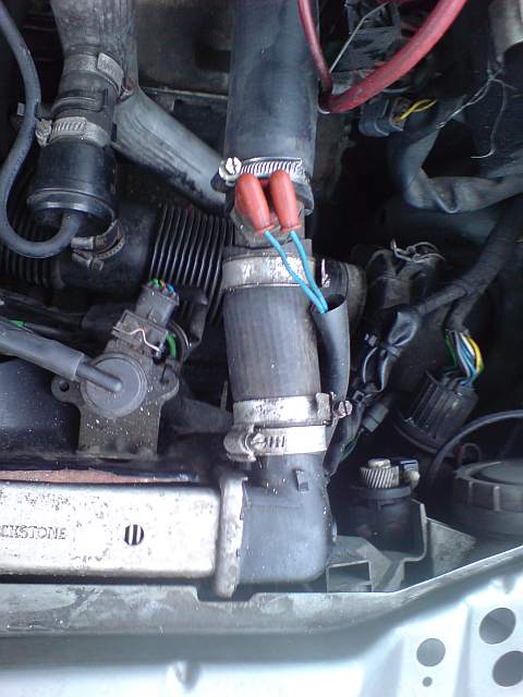

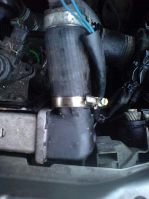

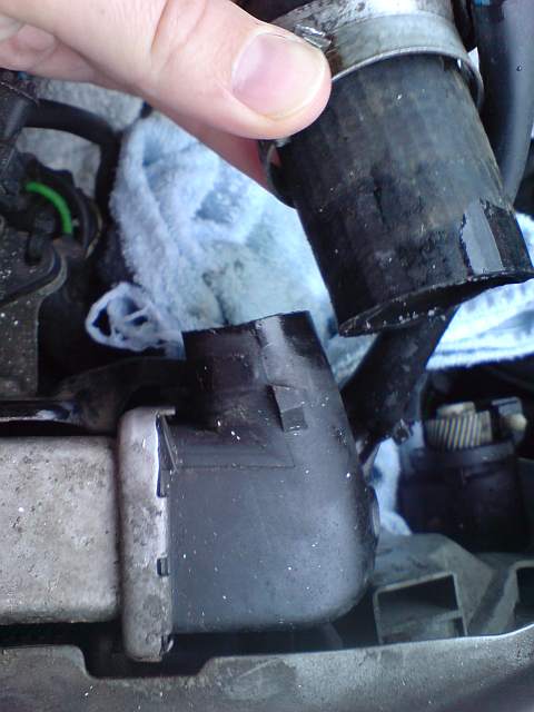

So hier sind einige Bilder als Illustration, da es bei einigen anscheinend anders aussieht. Worum es sich bei dem Zwischenstück handelt weiß ich nicht. Ich habe jetzt eine schmalere Schelle genommen "SchlauchJETZT (3. Bild)", jetzt rutscht es nicht mehr sofort zurück, macht aber irgendwie keinen zuverlässigen Eindruck. Kann mir jemand sagen, ob der Stutzen zu kurz ist, ich habe nichts Abgebrochenes finden können.

da fehlt am Kühleranschluss ein Stück....
wird wohl im Schlauch stecken ?

Ich sags ja, da ist ein Stück vom Stutzen abgebrochen....

für den Notfall einen besser passenden Schlauch ankleben und mit Schlauchklemme sichern, der eingebaute sieht schon etwas gedehnt aus...

Es kommt hier nicht auf die Länge an. Da fehlen ca. 3 cm. Das Problem ist, dass die umlaufende Rückhaltenase fehlt, die eben ein Abrutschen des Schlauches verhindert....

Der Schaden ist übrigen zu 100% dadurch entstanden, daß irgendein Stümper eine Schlauchklemme AUF der Rückhaltenase des Stutzens festgewürgt hat - und diese dadurch abgebrochen ist.
"Würg - shit, immernochnichtdicht - weiterwürg - ...knack"
Bitte immer VOR dem Festziehen fühlen, ob die Schelle auch wirklich jenseits des Rückhalters sitzt - und BEIM Festziehen checken, ob sie nicht verrutscht ist.
