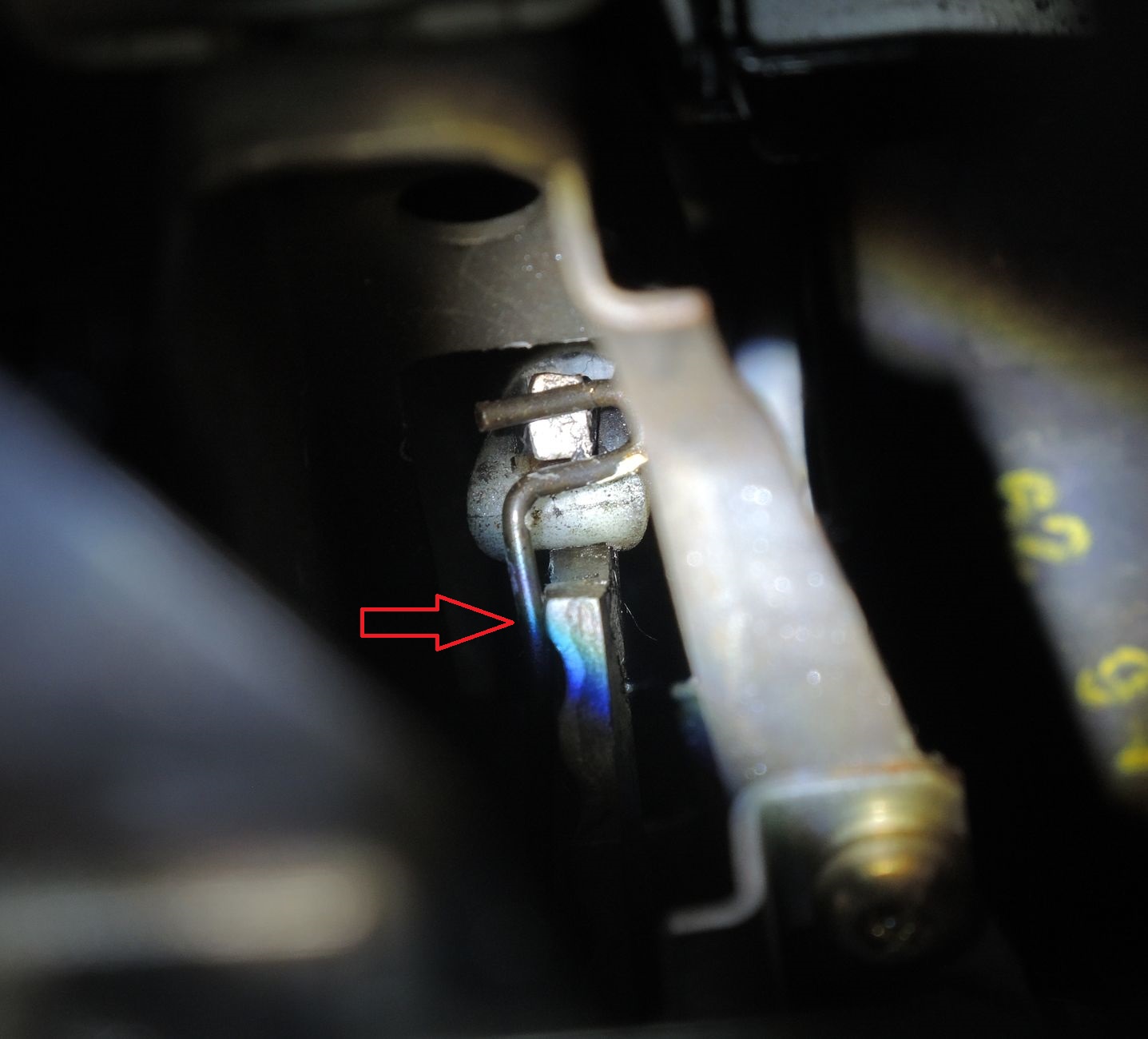

- Neben der Fussraumverkleidung auch den Kniepralltopf (diese geriffelte Tonne, die hinter der Verkleidung ist) abnehmen, sind nur zwei Schräubchen
- Die Rückholfeder des Pedals mit einem Drahthaken nach hinten ziehen, da sie das Seil am herausspringen am Pedal hintert. Und wenn man sie frei zurückschnappen läßt wird das wieder Einhängen recht frickelig.
So, heute mal Bildertag. Hier mal ein Bild zu der Pedalseite des Kupplungsseiles. An der Stelle, auf die der rote Pfeil weist, hake ich mit dem Zugdraht ein und ziehen die Feder, die das Ende des Kupplungsseiles in den Pedalarm drückt, etwas zurück, also RIchtung Sitz. Das Bild ist durch das "Loch" gemacht, durch das ich auch mit dem Draht gehe. Kann man an der Kante umknicken, dann hält er die Feder so lange in der Position.
CU
Flemming
