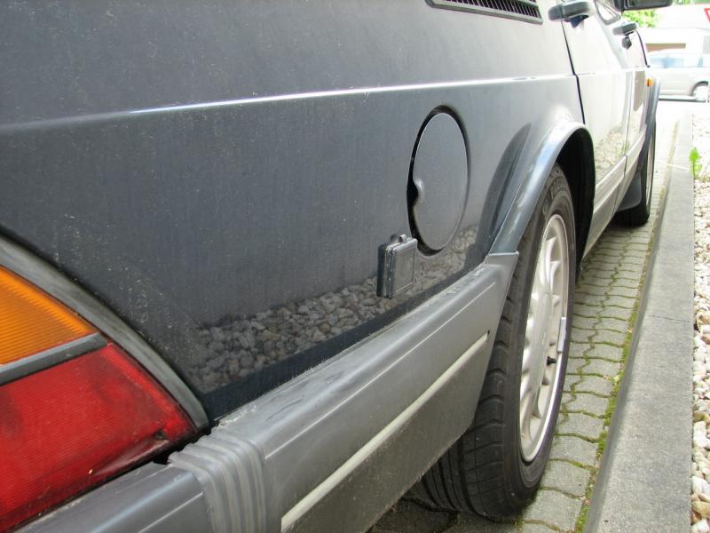

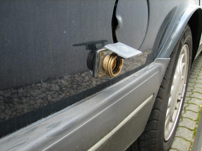

mach doch mal ein Foto...dann ist der Thread perfekt !
Mach ich.

PS: Ich hab bei einer Neuumrustung Anfang des Jahres den Tankstutzen in die Kunststoffstosstanden bekommen, scheint also moeglich. Ist mit einer ca 4,5cm quadratischen Klappe abgedeckt und stoert nicht weiter.
