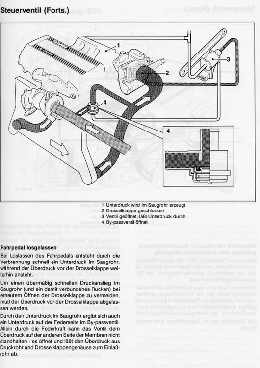

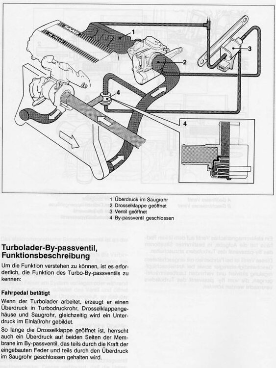

Also der Unterdruckschlauch vom "pop-off" ist eine anderer, als der vom APC Ventil. Sieht von den Maßen aus, wie ein Spritzwasserschlauch.

Generell führt jede Undichtigkeit im Ansaugtrakt nach dem Luftmassenmesser zu Gemischfehlern und teilweise wechselnden Fehlercodes.
Da Turbo und APC-Ventil/Schläuche nach dem LMM sitzen, wird eine Undichtigkeit dort das Gemisch beeinflussen.
