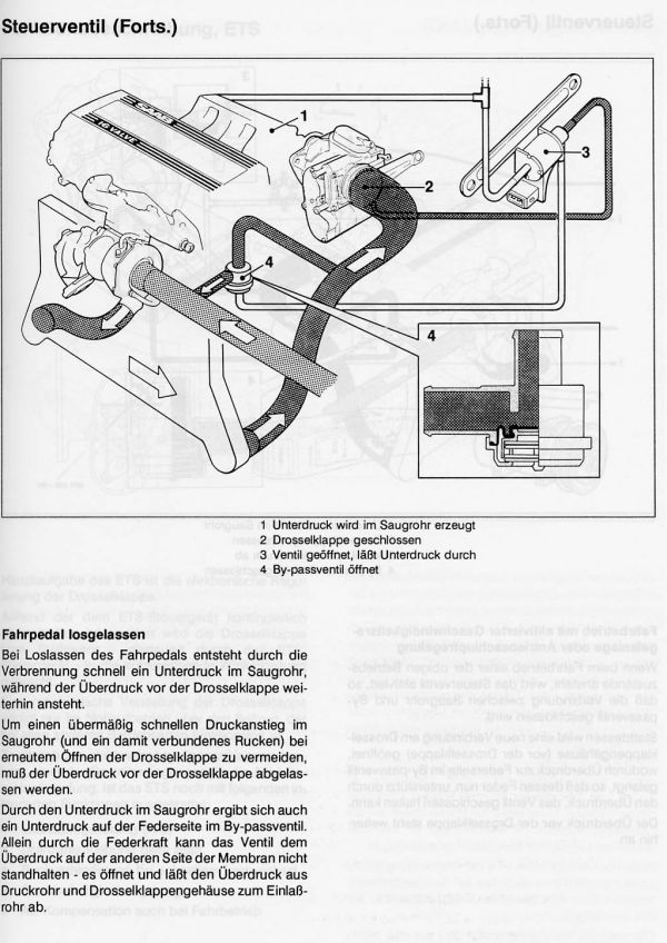

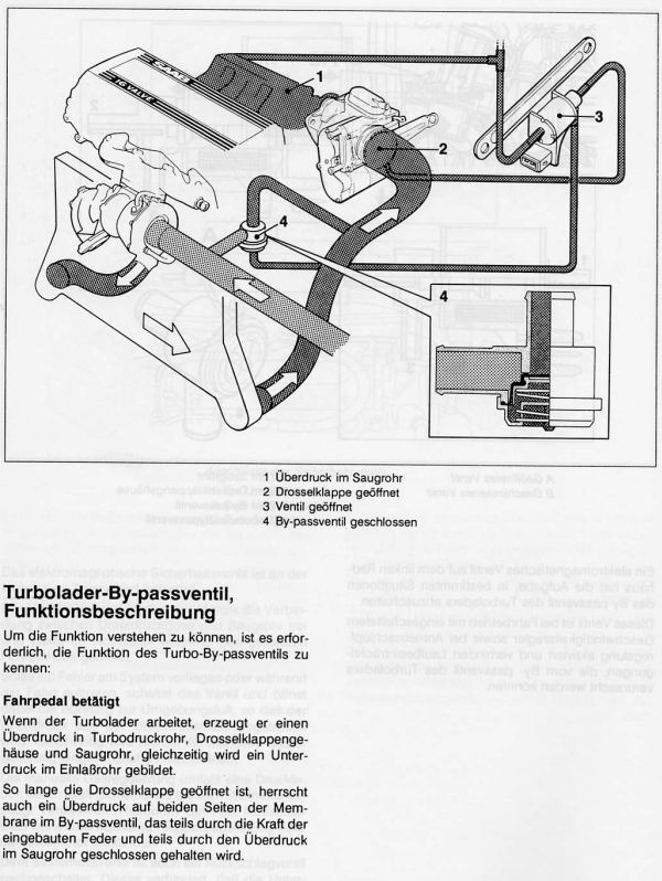

Nee, guck noch mal genau hin. Bei dem "normalen" 2.0-Bild drückt der Turboduck auf die verschlossene Druckplatte. Die Platte wird von der Feder und zusätzlich vom Überdruck des an der Ansaugbrücke endenden Steuerschlauches zu gehalten.
Wenn du jetzt die Drosselklappe zu machst, wird das Ventil vom Unterdruck der Ansaugbrücke über den Steuerschlauch auf "gesaugt" und vom plötzlichen Überdruck vor der Klappe zusätzlich aufgedrückt.
Und wenn die Membran mal kaputt ist, kann zu hoher Turbodruck das Ventil trotzdem aufdrücken, also keinen Schaden anrichten.
Auf dem anderen Bild (Turbo-Nähe) isses andersrum eingebaut (der Turbodruck liegt seitlich an der Membran an), verliert also im Defektfall seine Schutzfunktion.

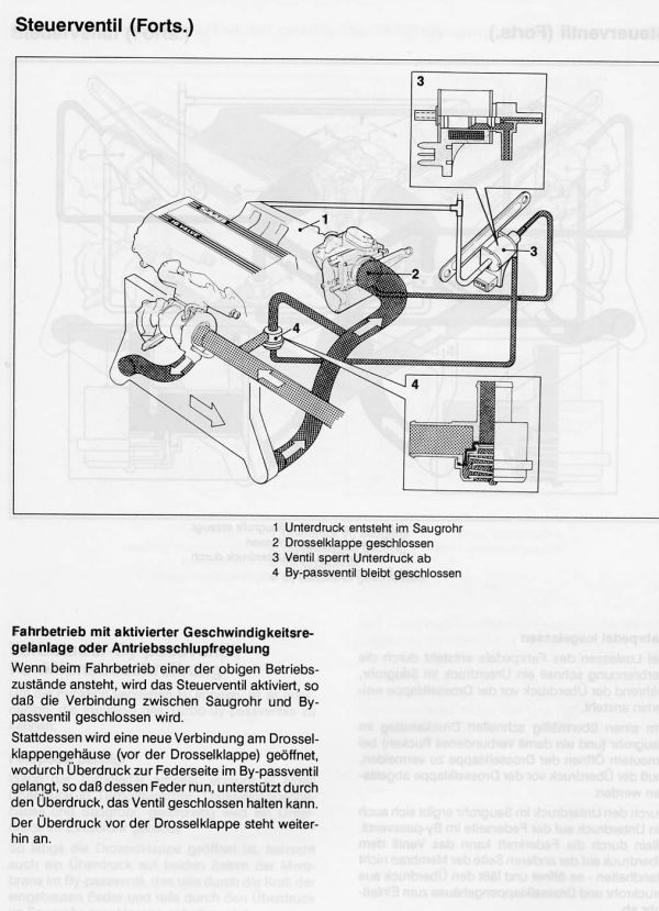

Quasimotors-Schema: Da, wo du "Turboauslass" geschrieben hast, müsste Turboeinlass stehen. Und da wo "Druckrohr" steht, könnte auch Turboauslass stehen, also Druckseite. Das dicke Rohr, an dem das Bypassventil steckt, ist an der Saugseite des Turbo.
Bevor ich jetzt 'nen Fehler mache, schau ich lieber in die Unterlagen...
Und Glück! Schau mal. Das elektrische Ventil (3) gibts nur bei TCS.
