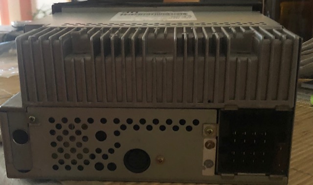

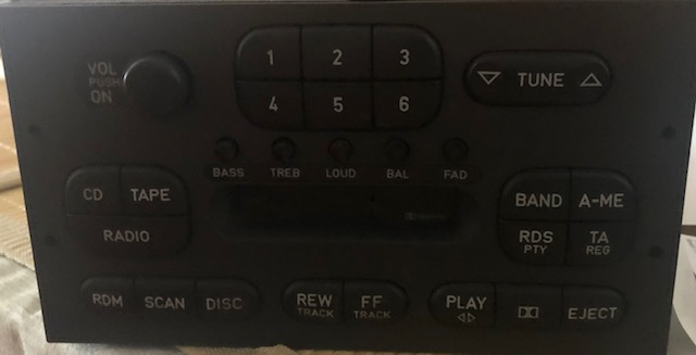

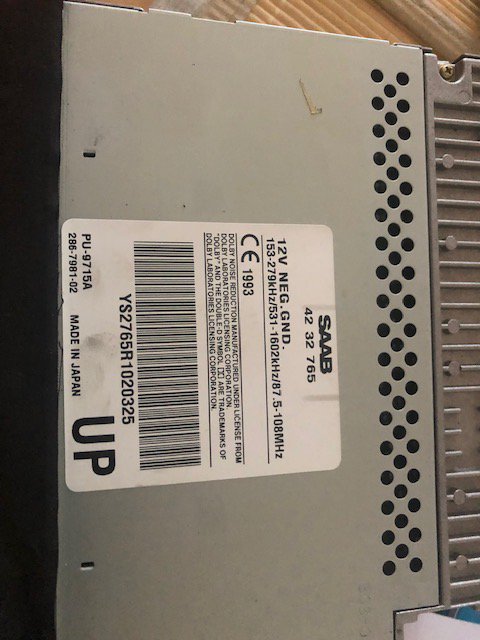

Guten Morgen,
bei meinem Radio vom Saab 9-2 Baujahr 1994 kann ich den Code nicht eingeben.
Habe Radio auseinandergebaut und die Knöpfe und Bedienfeld gereinigt.
Einschalten funktioniert, leider kann ich den Code nicht eingeben. Muss ich irgendwas beachten?
Das Radio ist Original Saab, die Nummer 4232765, siehe Bilder.
Kann mir jemand helfen?
Herzliche Grüße aus Ulm
Cumhur
Konntest du vor dem Reinigen den Code eingeben und hat es funktioniert?
Wenn dreimal ein falscher Code eingegeben wurde ist das Radio gesperrt und muss eine Stunde lang eingeschaltet sein bevor eine neue Eingabe möglich ist.
Die "Band"-Taste länger als drei Sekunden drücken setzt die Anzeige zurück und es sollte wieder "CODE IN" im SID angezeigt werden.
Bearbeitet von thadi05
Das und, da du die Bedienelemente zerlegt hattest, noch die Möglichkeit, das irgendein Taster das ganze blockiert. Die Tasten werden über eine Matrix abgefragt und wenn dann einer hängt, also dauernd Kontakt gibt, dann wird auch alles was damit zusammen hängt, blockiert. Der On/Off Taster ist bei mir so ein Kandidat. Den muss ich manchmal wieder den halben Millimeter wieder raus ziehen.
Danke für die schnelle Antwort, leider nein. Die Tasten 1;3 haben nicht funktioniert, nach dem Reinigen nimmt er gar nichts mehr an. Ich probiere ob es funktioniert, wenn ich das Radio 1 Stunde eingeschaltet lasse. Hatte das Auto in der Werkstatt, weil Verdeck nicht funktioniert hat, das Verdeck funktioniert jetzt sehr gut, Kabel vom Mikroschalter war irgendwie eingeklemmt. Dafür geht das Radio nicht, es lassen sich überhaupt keine Zahlen eintippen.
Danke für die Antwort, Tasten funktionieren einwandfrei, nichts eingeklemmt. Radio lässt sich einschalten, leider kann ich keinen Code eingeben, nimmt nichts an. Ich werde mal die Empfehlung von thadi05 ausprobieren und das Radio 1 Std. eingeschaltet lassen, vielleicht funktioniert es.
Im übrigen, ich hatte mich auch mal gemeldet, wegen meinem Verdeck. Bosch Werkstatt in meiner Nähe hat den Fehler gefunden, Kabel vom Mikroschalter war irgendwie eingeklemmt. Jetzt funktioniert das Verdeck super.
