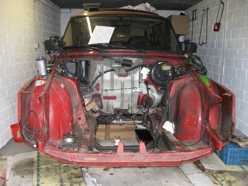

Was ich heute so fand, fand ich gar nicht gut!:eek: Gammle Saab!
Das Querstück unter dem Kühler fiel einfach raus!
beileid da ist mehr betroffen wie nur der schloßträger :-(
und Du warst entsetzt wo ich sagte:
Watt denn dat für ne Bude....jetzt gibt es kein zurück mehr :biggrin:
Jo, heftig Blechkaries... :eek: :frown: Das sieht aber böse nach reichlich Arbeit aus.
Uuii, her mit Zopf- und Topfbürste und ab gehts! :smile:
Einen brauchbaren Schloßträger kann man sicherlich noch auftreiben.
hol ihn Dir ab wenn Du magst Daniel....

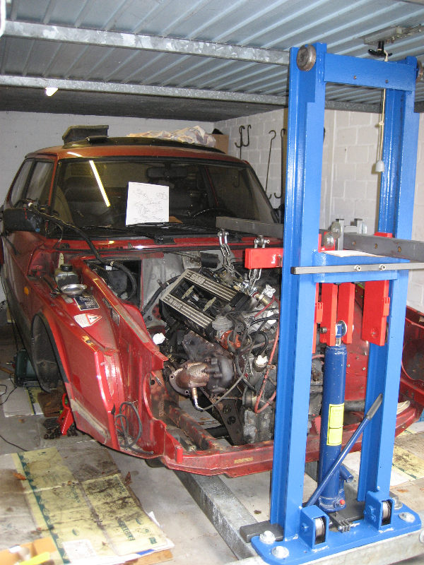

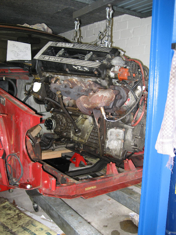

Heute hat mein freundlicher Landwirt den Motor mit seinem 50 Jahre alten Deutz aus dem Auto gelifetet.:biggrin:
Probleme beim Ausbau gab es eigentlich keine, ausser dem fehlenden, guten Ringschlüssel für die Kupplungsleitung und einer abgedrehten "Schnäppchen"-Knarre! :rolleyes:
Danke für Eure Tipps!

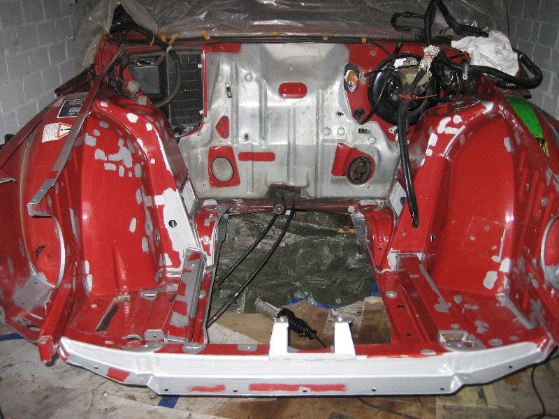

ein paar "luftige Bilder"...
Sollte ich dies kleine Loch am AWT schweißen lassen?:confused: Was haltet Ihr von 8mm Bohrungen in den Ecken zum Wasserauslauf?
