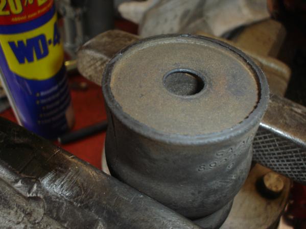

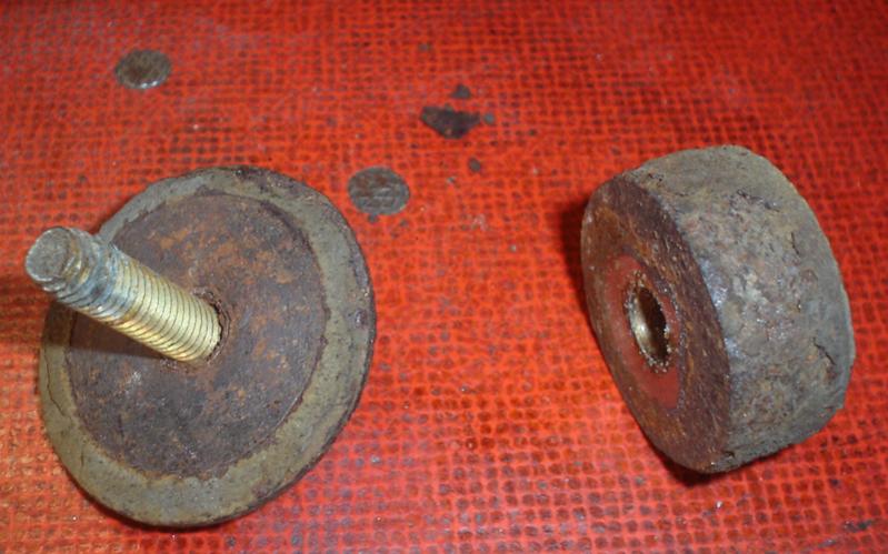

Beim Federnwechsel bin ich mal eben dran gestoßen und schon lag das Ding am Boden.
Nunja.
Da dachte ich mir, mache es schoen sauber und klebe es wieder an.
Als ich den Inbusschraube runter hatte, bin ich vom Glauben abgefallen.
Eine Runde Stahlscheibe völlig unbehandelt und schoen verrostet.
Der letzte xxxx
Da ist ein Traktoranhänger noch besser verarbeitet-.
Da ist wenigstens alles lackiert :(

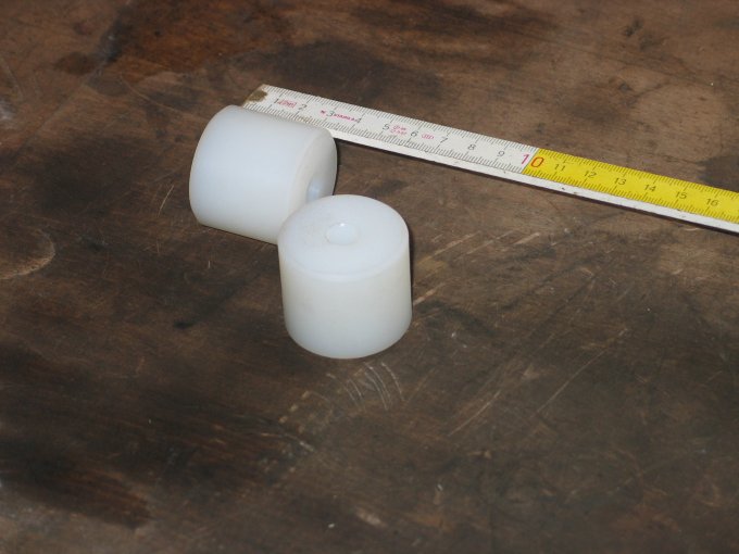

Ich lasse mir jetzt Buchsen aus Alu oder Kunststoff drehen...
Nunja.
Die Stahlscheibe war urspr. mal mit dem Gummi verbunden (vulkanisert)
kaufe neue Anschlagpuffer für ein paar EUR , dann hast Du auch die Scheibe neu::smile:
Was hat das mit den Buchsen zu tun?
Hm, die gehört doch mit dabei....
Ich werde die mit 2k Kleber auf eine neue K-Scheibe kleben...
Du meinst wohl die Distanzscheibe. Mein Rat: aus Kunststoff 35 mm Länge herstellen, dann hat man gleich die korrekte Länge für 205-er-Reifen. Und die Gummipuffer beide neu, kosten fast nichts.
Das hält sicher....vielleicht 100km.:smile:
Falls Du die Puffer reparieren willst:
Jeweils 2-3 Löcher in die Scheiben, senken und Spaxschrauben ins Gummi.
Aber NEU ist billiger
Was kostet denn der Spaß:confused:
2 Stück ca. 16 Euros.
behalte den defekten, eine große unterlegscheibe in den gummipuffer und dann hält das besser als vorher!
? Wie meinst Du das:confused: "IN"
Ich hätte eine K-Scheibe verklebt.
genau, hinten außen angeklebt, die wieder drunter kleben und zusätzlich in den gummipuffer (ist innen hohl falls es dir aufgefallen ist) eine große reinlegen um den puffer zu fixieren ... hält bei mir seit drei jahren!

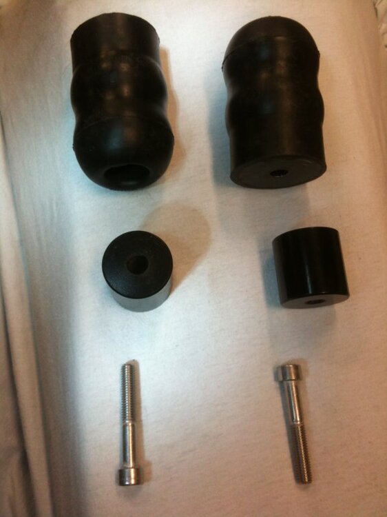

Diese Distanzen sind rostfrei
Vom feinsten:smile:
so mach ich´s auch immer - mußt nur ne längere Schraube nehmen :rolleyes:
