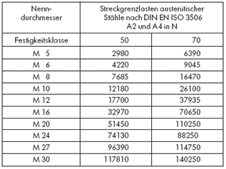

Zur Information die Tabellen zu handelsüblichen Edelstahlschrauben als Grundlande für einen praxisnahen Vergleich.
Man unterscheidet (nach DIN) in 5 Stahlgruppen (A1-A5) und 3 Festigkeitsklassen: 50,70 und 80
... und wie man sieht, liegt die 0,2%-Dehngrenze für alle fünf Stahlsorten in allen drei Festigkeitsklassen unter der von 8.8er Schrauben (640 N/mm²).
Es ist also nicht sehr schwer Edelstahlschrauben zu finden, die eine geringere Festigkeit als herkömmliche Stahlschrauben aufweisen.

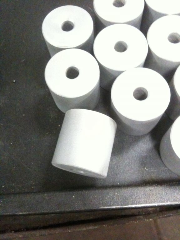

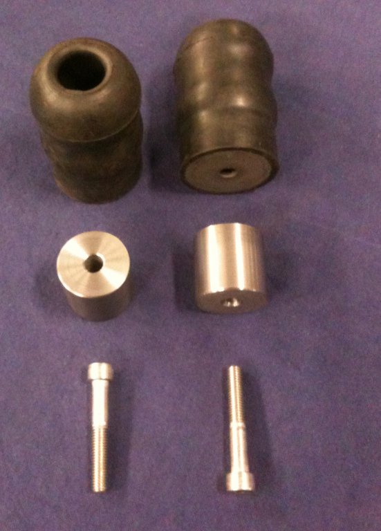

Da ich nach Federwegbegrenzer für die 901 Hinterachse mit 6 Zoll Felgen gefragt worden bin, stelle ich mal einen Satz zusammen.
Im Set sind dann die zwei Federwegbegrenzer aus unbehandeltem Automatenstahl inklusiv Edelstahl Befestigungsschraube enthalten.
Geben wird es das Set Ende Januar. Bilder kommen dann auch. mehr Infos gibts im Marktplatz.

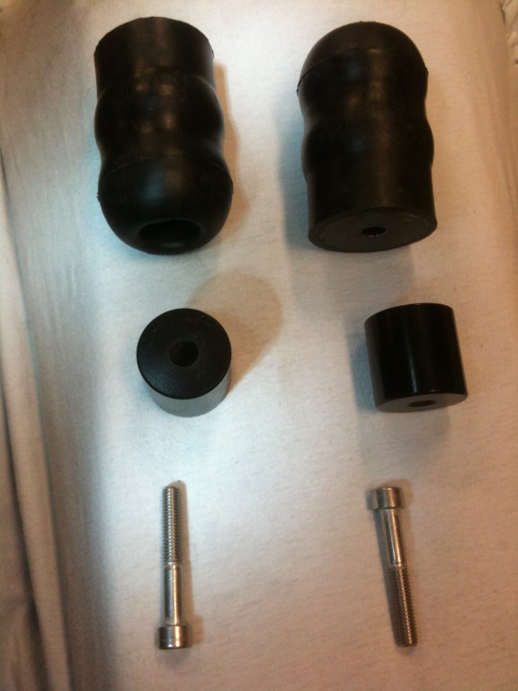

update

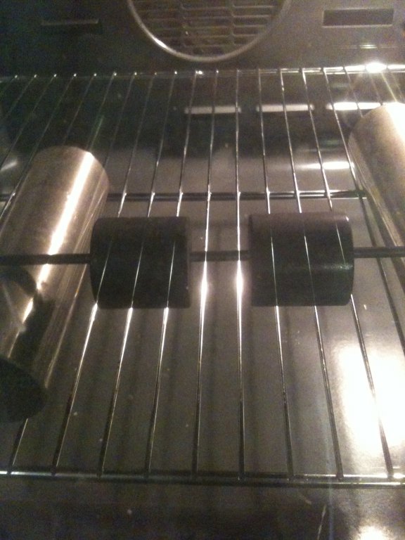

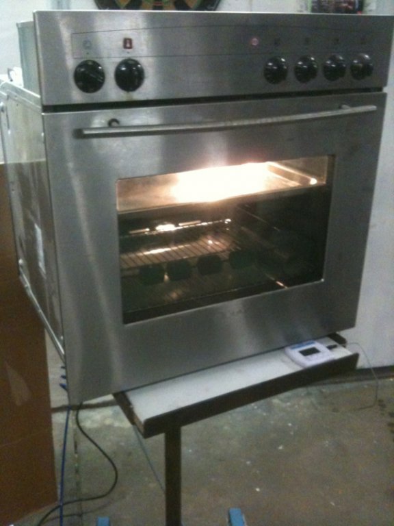

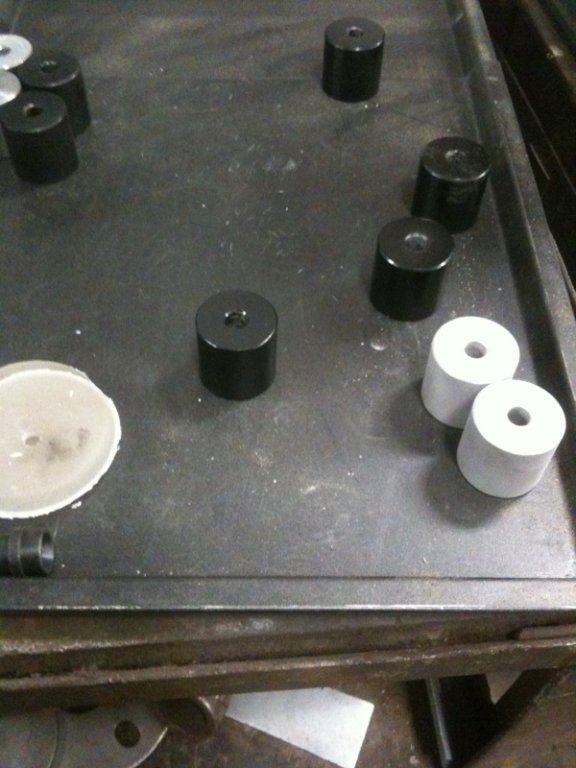

seit heute sind die begrenzer schwarz pulverbeschichtet.
ich habe lange hin und her überlegt ob es sich lohnt eine pulverpistole anzuschaffen. da ich vor ein paar wochen ein neues projekt angefangen habe und das regal mit kleinteilen immer voller wird habe ich nun seit gestern die möglichkeit zu pulvern. ein paar bilder anbei. und nein wir haben immer noch nen backofen in der küche :-)
