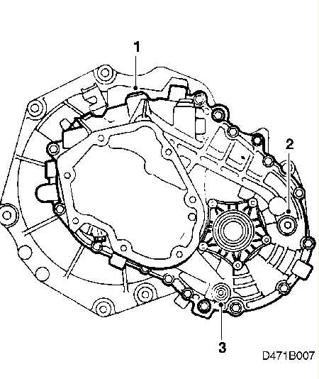

Wie kann ich prüfen wie viel Getriebeöl noch vorhanden ist? denn die Gänge gehen schwer rein.
Hab mal Text aus dem WIS kopiert:
Das Getriebe ist mit drei Schrauben ausgestattet: einer Nachfüllschraube (1), einer Füllstandschraube (2) und einer Ablaßschraube (3). Diese Schrauben werden bei der Arbeit am Getriebe immer dann verwendet, wenn Öl abgelassen wird. Bei der Füllstandskontrolle nach dem Nachfüllen wird der Stopfen der Kontrollöffnung ausgeschraubt und Öl nachgefüllt, bis das Öl durch diese Kontrollöffnung ausläuft. Es ist zu beachten, daß die Ablaßschraube einen Magneten enthält. Bei der erneuten Montage der Schrauben sind die Schrauben mit Gewindesicherungsflüssigkeit zu bestreichen. Ein "trockenes" Getriebe faßt 1,9 Liter Öl.
Das Öl mit der Art. Nr. 87 48 733 ist an Saab-Getriebe angepaßt und nur durch Saab-Vertragshändler erhältlich. Im äußersten Notfall funktioniert auch zeitweilig vollsynthetisches Öl der Sorte Dexron III ATF. Um das Gewicht der Verwendung des von Saab empfohlenen Öls zu unterstreichen, ist der Einfülldeckel mit folgendem Warntext versehen: "USE ONLY SAAB OIL NO 87 48 733".
