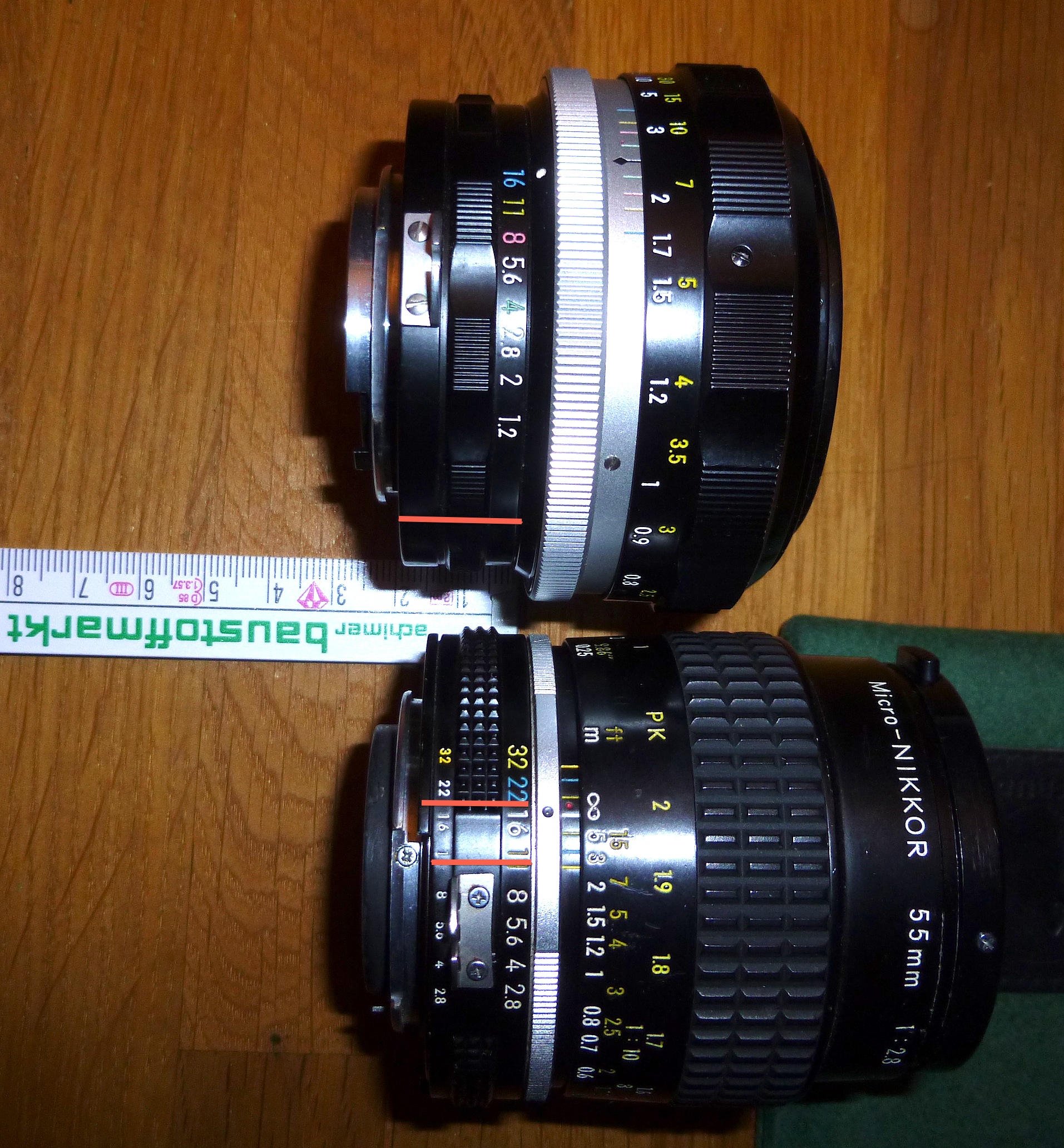

Nee, nee… Die Preise habe ich mir mit diversen Suchmaschinen und Plattformen herausgefischt… alles in D, und nicht nur ein Anbieter. Selbst in einer Zeitungsbeilage eines Elektronikdiscounters wird die D610 inkl. Objektiv für 1.200 angeboten. Deshalb habe ich mich ja wieder mit dem Thema befasst. Ich habe ja bislang überhaupt keine Erfahrungen, und so einige Dinge kapiere ich bei den neuen Nikon-Gehäusen auch noch nicht. Für mich ist ja entscheidend, die alten Optiken weiterbenutzen zu können. Das Bajonett ist ja noch das alte, aber auf den Nikon-Homepage ist zu lesen, dass nur Optiken mit AI-Blendenkupplung funktionieren, und ohne AI-Kupplung nicht. Kapier ich nicht, weil die Steuerung doch eh manuell am Objektiv vorgenommen wird… und der Sucher dann einfach abdunkelt. Will mir noch nicht so recht passen, wenn ich Speziallinsen wie 1000mm Spiegeltele, PC-Optiken, Superweitwinkel, Fischaugen oder Lichtriesen sowie ein Medical nicht nutzen kann… Und ich möchte hier nicht als ausgewiesener Digital-Unfachmann zum Experimentierhengst werden…
Das Bajonett ist ja noch das alte, aber auf den Nikon-Homepage ist zu lesen, dass nur Optiken mit AI-Blendenkupplung funktionieren, und ohne AI-Kupplung nicht. Kapier ich nicht,..
Das ist ein rein mechanisches Problem: Non-Ai-Linsen können an vielen neueren Nikons nicht montiert werden, da deren breiter Blendenring mit dem Fühlhebel des Kamerabajonetts kollidiert.
D8x0, D7000, D700, D750, D6x0, D300/s, D200 etc, sowie die D4-, D3-, D2- und D1-Serie harmonieren dagegen perfekt in allen Parametern mit den Ai/AiS-Oblektiven, auch Exif-Datenübertragung. Natürlich auch die schönen Zeisse. Die Objektive können "eingelesen" werden an der Kamera.

Soviel ich weiß (nicht viel, nutze ja Pentax...) müsse man bei Nikon-Unverträglichkeiten nur einen der Mitnehmer am Objektiv etwas abfeilen, dann könne man auch Altobjektive nutzen.

[mention=2323]Martin[/mention]: Am Mitnehmer liegt's nicht. Der Blendenring an sich ist zu dick und hat eben keine Aussparung (wie bei AI).

Pentax hat ja auch keinen Blendensimulator, so daß die alten Objektive keine Springblende haben können. Auch doof...targa hat hier recht, das anpassen von anderen Objektiven mittels Adapter geht nur bei kleinerem Auflagemaß des Bodys. Nikon F-Bajonett kann man aber grundsätzlich auf AI-S umbauen lassen, dann funktioniert es an neueren Kameras, ansonsten kann bei dem neuen Gehäuse der Mitnehmer für die Blende zerstört werden. Man muß aber den objektivspezifischen Originalwerksumbaublendenring finden und umbauen, ansonsten ist es schade ums Objektiv. Nikon baut es schon lange nicht mehr um.

Mal ein Beispielbild, woran es bei mir hapert: oben Blendenring mit Non-AI-Kupplung (Blendenkupplung nur über die Halbmond-Gabel) unten: Umbau auf AI-Kupplung mittels AI-Blendenring und zusätzlich invers aufgeschraubter Halbmond-Gabel zum Gebrauch an einem Non-AI-Body. Die Lichtstärkeinfo wird nur noch über die "ausgefräste" Aussparung an einen kleinen Haken am Body übermittelt. Und diesen Haken haben auch die modernen Digicams noch. Er steht aber soweit vor, dass das Bajonett nicht greifen kann, weil der Blendenring (oben) zu tief (zu dick) ist. Zur Anschauung habe ich die roten Striche gezogen.
Man kann das professionell umbauen lassen. Das kostet etwa 45 Euro je Objektiv. Selbst wenn man diesen Eingriff (sichtbar) rückgängig machen kann, bleibt so ein Objektiv eben doch "verbastelt". Je nach Optik verliert man mit dem "gestiegenen" Gebrauchswert bis zu 800% an Sammlerwert (bei Zustand mint). Ich habe aber nur "sehr gute", da ich sie eben hin und wieder verwende. Und ob ich mir das antue? Das obige Objektiv wäre in etwa ein Saab-CV erste Serie, Zustand 1-. Und ob man das auf neue Achse umbaut? Ich weiß nicht… :stupido:
